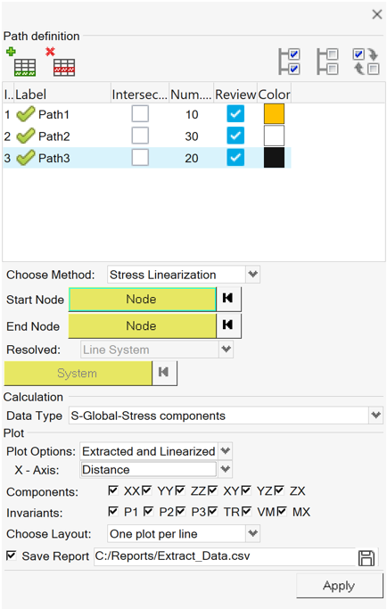

Extract-Linearizeツールは、それぞれこのツールを使用する処理順に対応した下記の3つのセクションに分かれており、タブ領域に表示されます。
Path definition
パスの定義を作成、管理することができます。パスは、ラインを追加し、開始節点と終了節点をピックすることにより生成できます。
ポイントの数やカラーといったライン特性も、ラインが定義された後に設定することが可能です。Reviewオプションは、ラインをモデリングウィンドウで確認するために用意されています。
Pathテーブル / リストによって、所与の荷重ケース / シミュレーションステップにおいて計算が実行されるパスを指定します。パスは、リストに追加、またはリストから削除することが可能です。各列のヘディングをクリックすることで、テーブル / リストをソート(並び替え)することができます。列の見出しを繰り返しクリックすると、昇順と降順が切り替わります。さらに、リスト内のアイテムについて、キーボードショートカットとコンテキストメニューが使用可能です。
注: テーブル / リストで標準のCTRL/SHIFT+クリック機能を使うことによって、複数のパスを選択することができます。
ヒント: Pathテーブル / リスト内のパスを素早く選択 / 選択解除するには、AllNoneReverseボタンを使用します。
Calculation
応力の線形化の計算に使用される結果タイプを選択します。結果ファイルからベース応力テンソル結果をピックするか、表示されているコンターを使用します。
Plot
計算からどの応力成分を別々のHyperGraphウィンドウにプロットするかを設定します。プロットウィンドウのレイアウトも設定できます。さらに、計算をカンマ区切りファイル(.csv)としてエクスポートするオプションも用意されています。
