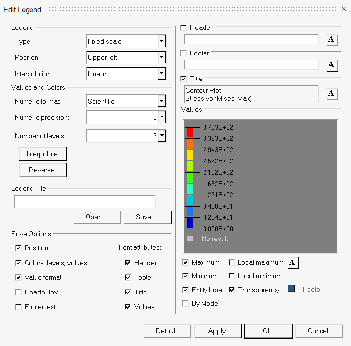

Edit Legendダイアログでは、レジェンドのプロパティを変更することができます。
Edit Legendダイアログでコンターのレジェンドを編集できます。このダイアログには、Contour、Tensor、Vectorの各パネルでEdit Legendをクリックすることによってアクセスできます。
1. Edit Legendダイアログ

重要: このダイアログ内の一部のオプションは、パネルでの選択内容によって変わります。パネルでMaxLayer層、MinLayer層、またはExtremeLayer層が選択されている場合は常に、カテゴリーダイアログが表示されます。詳細については、“カテゴリーレジェンド”の編集のトピックをご参照ください。
