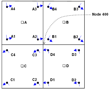

これらの方法では、すべてのコーナー値から最大値、最小値、または極値が集計され、その値が要素の中心に割り当てられます。例えば、要素Aに対してMax of corner平均化方法を使用すると、A1、A2、A3、A4の最大値が要素の中央に割り当てられます。

上の図に示す例では、4つの要素が節点400を通過しています。節点400における最大結果は、下記に等しくなります:
max (A2, B1, C3, D4)
- Use corner dataがオンの場合
max (A, B, C, D)
- Use corner dataがオフの場合注: 節点400における最小結果を計算するには、
