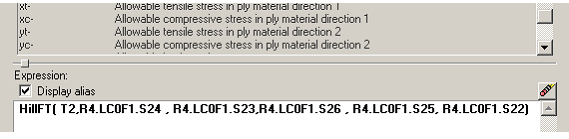

下に示す複合破壊理論の例は、機能するために、Xt、Xc、Yt、Yc、Sの5つの材料-境界スカラー値表を必要とします。
これらの表は、指定の材料について、繊維のXおよびY方向に沿った引張力、圧縮力、せん断の許容され得る応力を定義し、resource #4からのスカラー表としてHill Failure Theory演算子に渡されます(デフォルトの引数は非表示):
1.

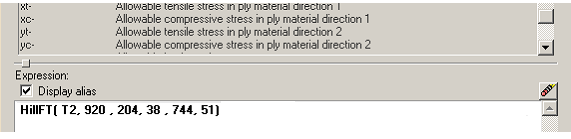

1つの演算子について表が使用不可で定数値が十分である場合、値表は定数で置き換えることが可能です。上の例では、演算子HillFTは、以下のとおりコールされることが可能です(デフォルト値は非表示):
2.
