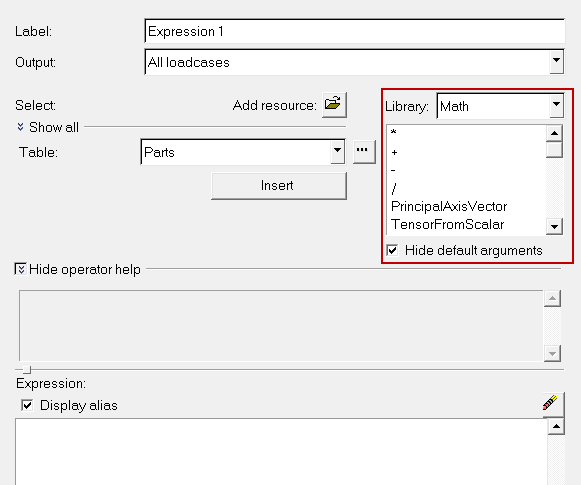

使用可能な演算子のリストは、モデルと結果を読み込んだ際に選択されているテンプレートファイルによってコントロールされ、テンプレート内に<using />ステートメントを追加または削除することで変更できます。
演算子のリストはライブラリによって分けられており、選択されると、説明を含むヘルプセクションと引数のリストが更新されます。
1.
演算子をダブルクリックすると、数式のテキスト領域に追加されます。ここでは、テーブル選択領域でテーブルパラメータ引数が選択される必要があります。引数がデフォルトの値を有する場合、数式のテキスト領域に入力され、その他のすべての引数は、テーブルを選択し、適切な引数を入力することで指定しなければなりません。

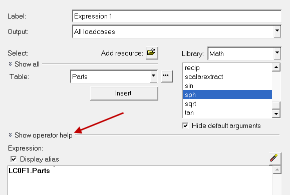

各種演算子の詳細(説明、シンタックス、引数など)は、Show operator helpドロップダウン矢印をクリックして表示させることができます。

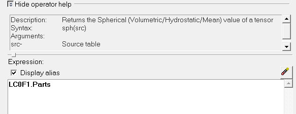

3.
この表示ボックスを消すには、Hide operator helpドロップダウン矢印をクリックします。
