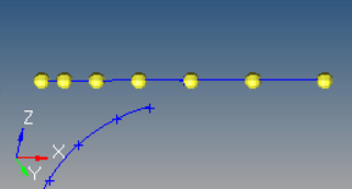

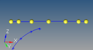

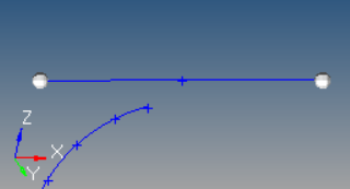

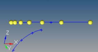

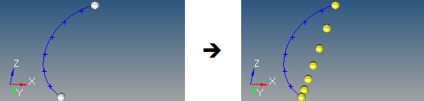

下図は、異なるバイアスタイプでbias intensityを5.0に設定し、ラインの端点間に5つの節点を異なるバイアスタイプを使用して作成した場合の影響を示しています。
2. Original Line
3. Linear Bias
4. Exponential Bias
5. Bellcurve Bias
前の図では、節点は、形状上でなく、3D空間内に作成されています。

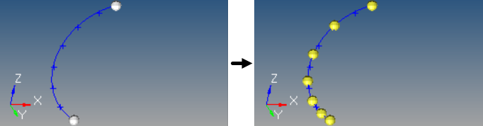

6.
下図は、曲線に沿って内挿された節点を示しています。曲線に沿った2つの入力節点間に5つの節点を作成(Linearバイアシング使用)

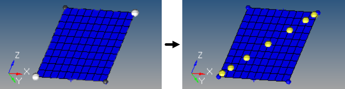

7.
下図は、サーフェス上で内挿された節点を示しています。ハイライトされた対角の節点間に、Bellcurveバイアシングを使用して7つの節点を作成
