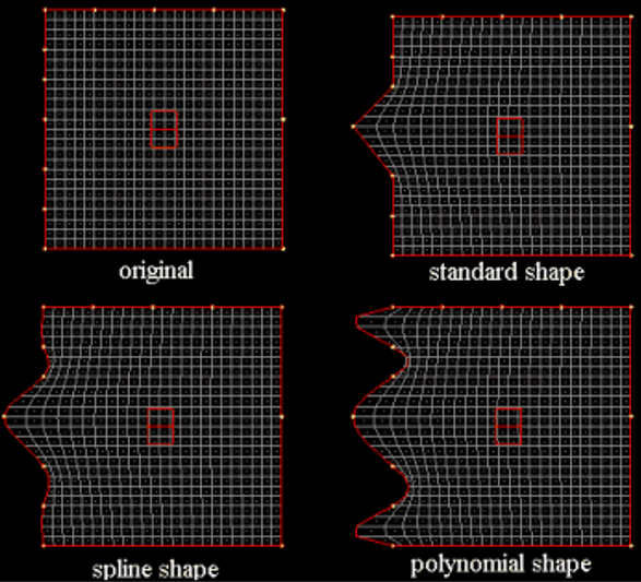

図 2 は、メッシュの左辺上に配置したハンドルに対して作成したオートシェイプを示しています。各例では、オートシェイプのいずれか1つが適用されています。standard形状は角ばっていますが、ハンドルのバイアシングが使用されると、より湾曲した形状となります(バイアシング設定を参照してください)。spline形状は、polynomial形状と同様、エッジドメインの端から端まで全体を通してスムーズな形状を生成しますが、spline形状のほうがより制御されます。注: 指定されたドメインについてすべてのsplineまたはpolynomial形状が適用される際、結果としてのドメインに沿った節点の摂動は合計して同じ量になります。つまり、シェイプが適用されていない時にドメインが平らである場合、シェイプが同じ係数によってすべて適用され、それもまた平らになります。図 2を参照してください。これによって、ハンドル全体が確実にスムーズとなるフーリエタイプの連結が生成できます。 -

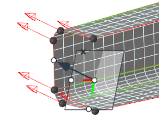

シェイプが適用される方向を選択します。along element normalsとalong vectorの場合、HyperMeshは、選択された各ハンドルについて、周囲のシェル要素に垂直な形状を指定された大きさで1つ作成します。XYZ componentsの場合、HyperMeshは、チェックした方向に基づき選択されたハンドルすべてに対し最大で3つのシェイプを作成します。

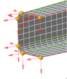

オプション 説明 Along XYZ axes 図 3 は、XYZ componentsを使用した同じ6つのハンドルのプレビューベクトルを示しています。 注: Along XYZ axesオプションでは、選択されたそれぞれの方向に1つずつ指定の大きさの形状が作成されます。したがって、2つのハンドルと3つのXYZ componentsすべてを選択した場合、それぞれのハンドルについてX、Y、Z方向に、合わせて6つの形状が作成されます。図 3. By XYZ
制約事項: このオプションは、type of shapeが Linear shapesに設定されている場合にのみ利用可能です。Along vector 図 4 は、by vectorを使用した同じ6つのハンドルのプレビューベクトルを示しています。このオプションでは、マニピュレータを使用してベクトルを選択する必要があります。

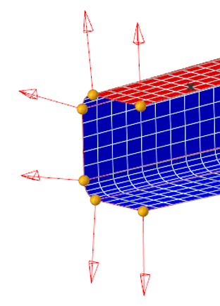

Along element normals 図 4 は、element normalsを使用した6つのハンドルのプレビューベクトルを示しています。 ドロップダウンメニューからuse all elementsまたはuse selected elementsを選択します。図 5. Along Normal
