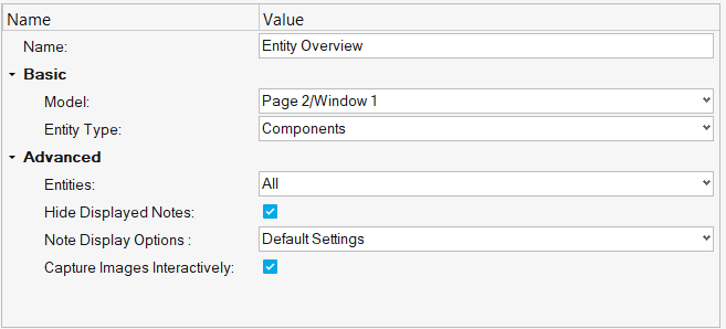

ReportまたはChapterレベルで右クリックし、を選択します。- 以下は、Entity Overviewモジュールに関連したプロパティです。
図 1.
- Name
- Entity Overviewモジュールの名前を指定します。
- Basic
- Model
- セッションから、必要なページまたはウィンドウを選択します。注: 注釈の作成はHyperViewでのみ可能であるため、HyperViewのページとウィンドウはドロップダウンメニューで選ぶことができます。

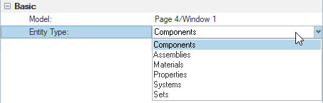

- Entity Type
- 概要を必要とするエンティティのタイプを選択します。

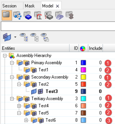

- アセンブリの場合、キャプチャーされるべきアセンブリのレベルを入力します。
図 3.
注: モデルのアセンブリの階層に基づき、モデル内に存在するアセンブリのレベル数が入力されます。たとえば、図 4.

- Advanced
- Entities
- このモジュールを実行するために必要なエンティティを選択します。
図 7.
- All:モデルに存在するすべてのエンティティを選択します。
- Displayed:ページまたはウィンドウに表示されているエンティティのみを選択します。
- Hide Displayed Notes
- 現在表示されている注釈を非表示にするには、このチェックボックスをオンにします。このモジュールの実行に際し、画像は新しい注釈とのみキャプチャーされます。
図 8.
- Note Display Options
- 注釈に使用する表示スタイルを選択します。
図 9.
注: デフォルトの注釈設定は、HyperViewセッション内で予め定義されています。例として、HyperView内のModel Info注釈をご参照ください。 - Capture Images Interactively
- 画像をインタラクティブモードでキャプチャーするには、このチェックボックスをオンにします。
図 10.
注: 注釈をリセットする(これにより注釈が別の注釈と重なるのを最小限に留める)、または表示されているエンティティに対する注釈の視認性を更新する、もしくはこれらの両方で、画像キャプチャープロセスを補助することができます。

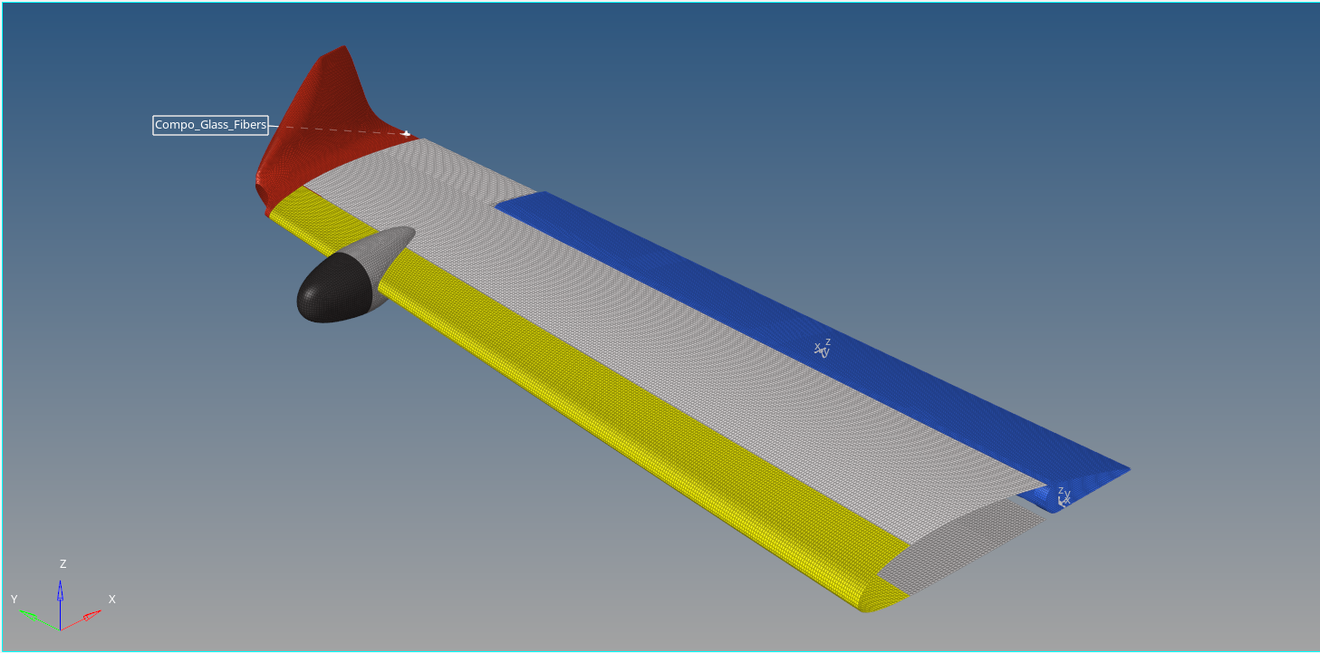

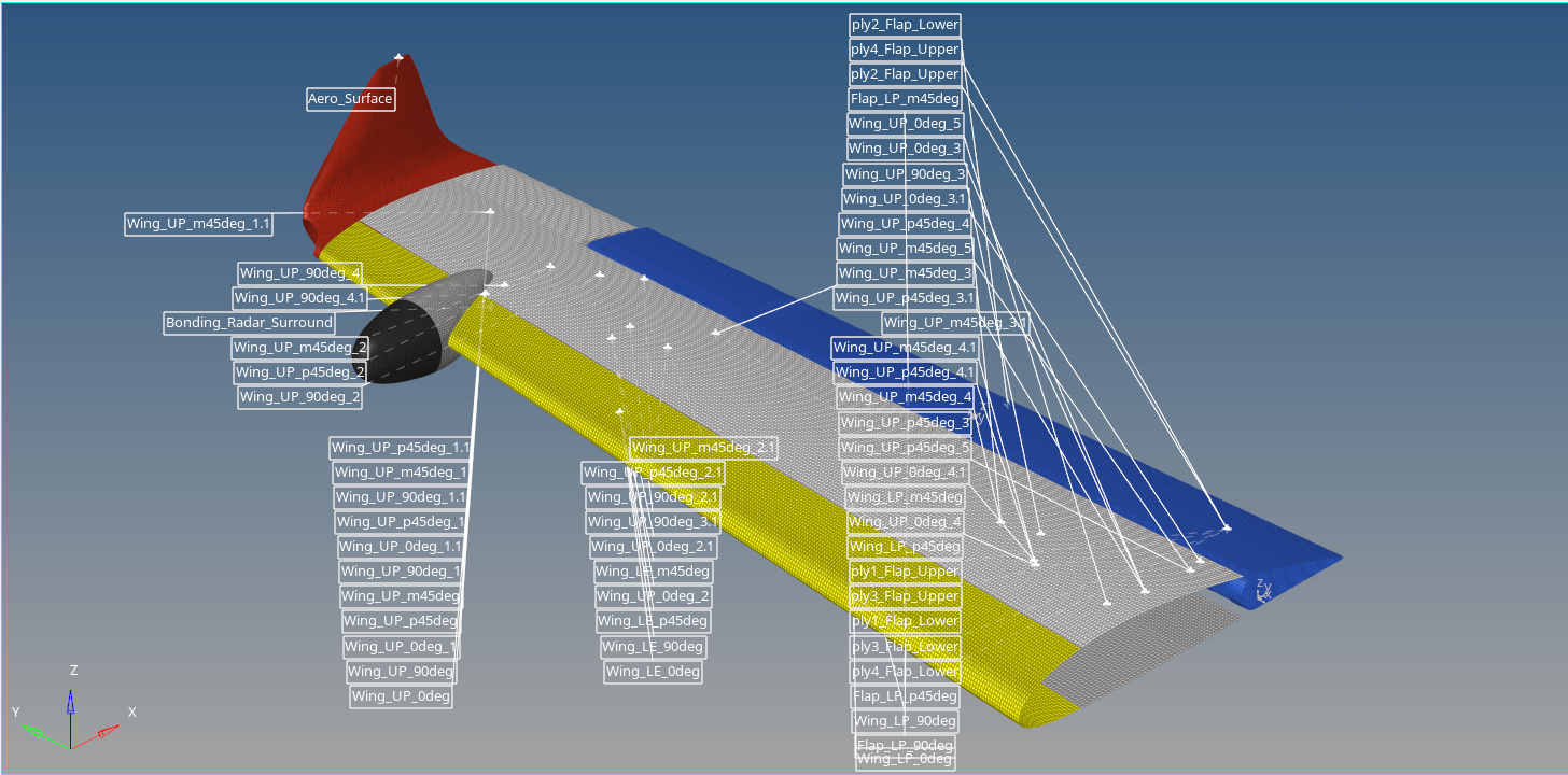

以下は、Entity Overviewモジュールの出力例です。

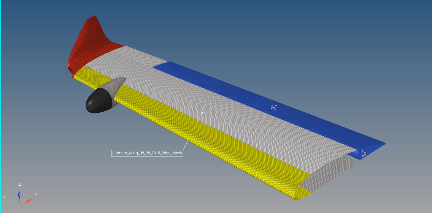

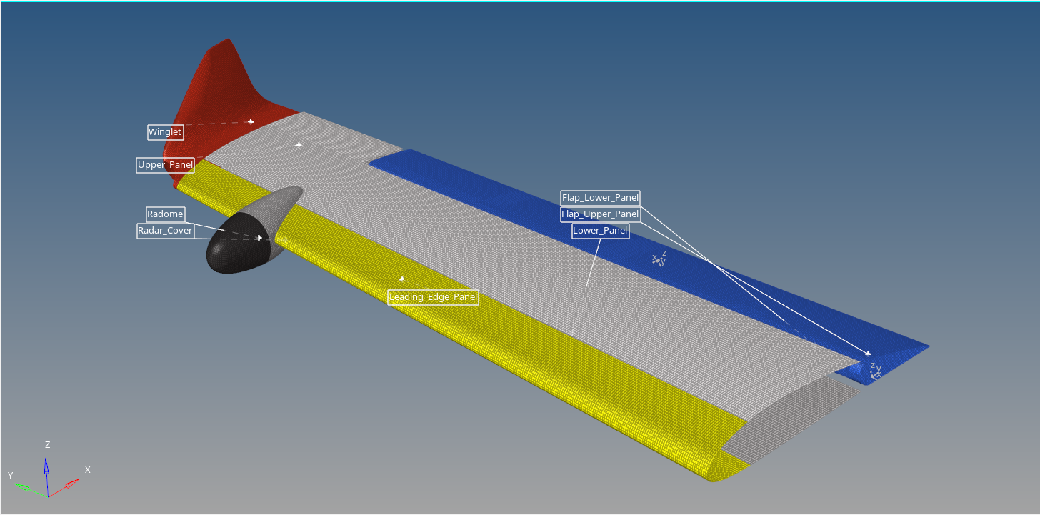

- Component Overview
図 11.

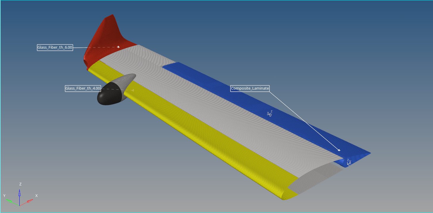

- Materials Overview
図 13.

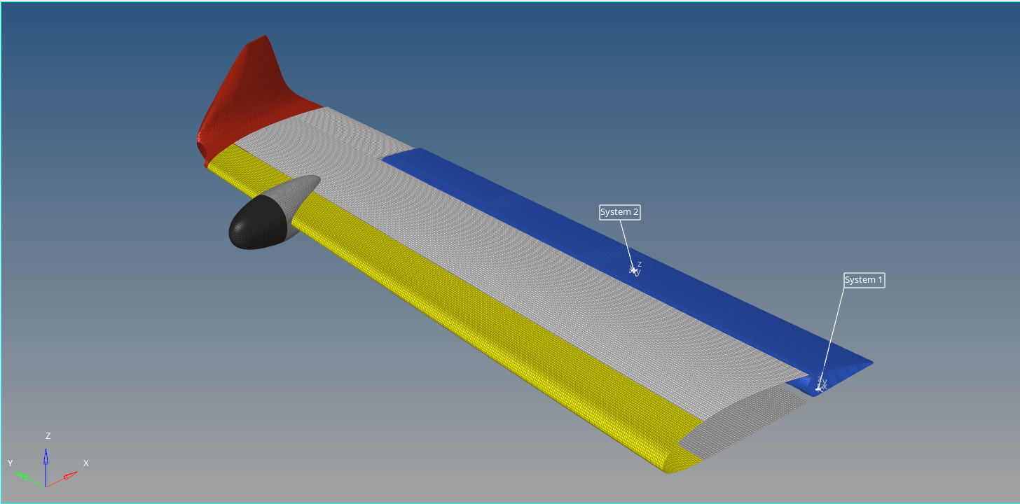

- Systems Overview
図 15.
