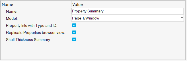

  2. 以下は、Property Summaryモジュールに関連したプロパティです。
    1.
    Name
    Property Summaryの名前。
    Model
    セッションのHyperMeshウィンドウのリストで、モデルの位置を指定する。

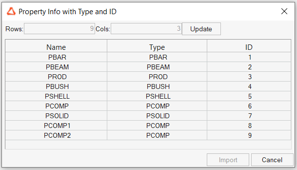

    Property Info with Type and ID
    全てのプロパティをタイプとIDによって出力します。
    Replicate Properties browser view
    HyperMeshのプロパティブラウザで現在表示されている表形式のデータを出力します。

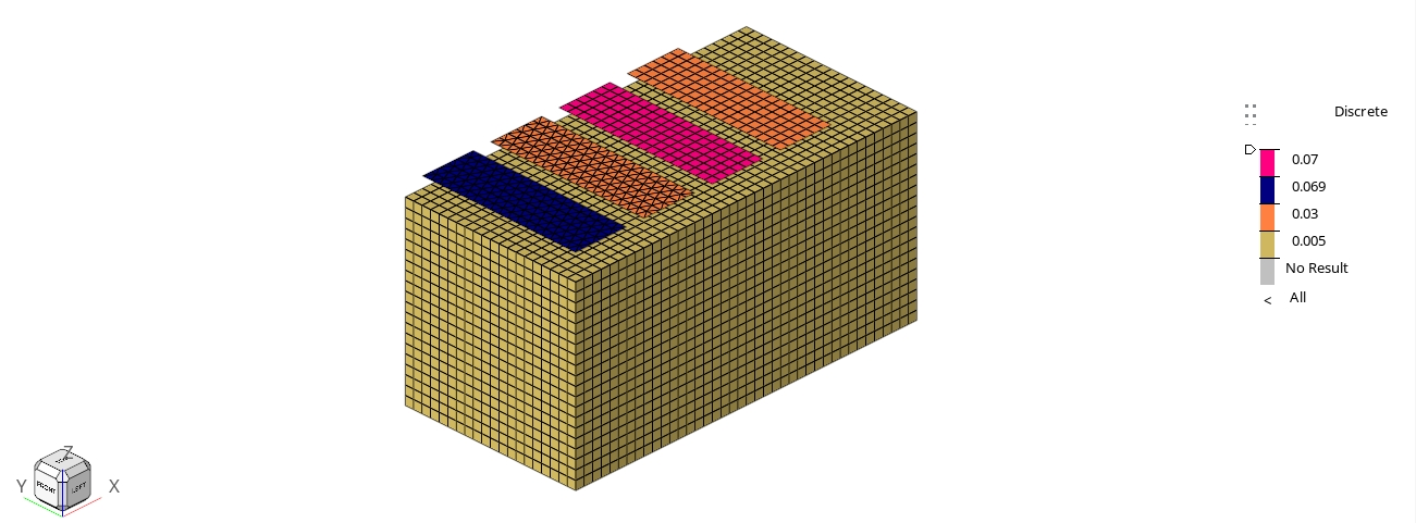

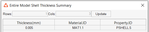

    Shell Thickness Summary
    シェルの板厚に基づいたモデル全体のシェルベースのプロパティの概要を出力します。板厚、材料ID、プロパティIDによる分布概要を作成します。
  3. 実行すると、Shell Thickness Summaryのテーブル出力が作成されます。
    Info Model- Text Note.これは、DocumentまたはHTMLレポートでのみ作成されます。
    2.
    モデル 厚み(mm)- 画像ファイル

  4. 実行すると、プロパティ概要のテーブル出力が生成されます。
    5. TypeとIDを含むプロパティ情報
