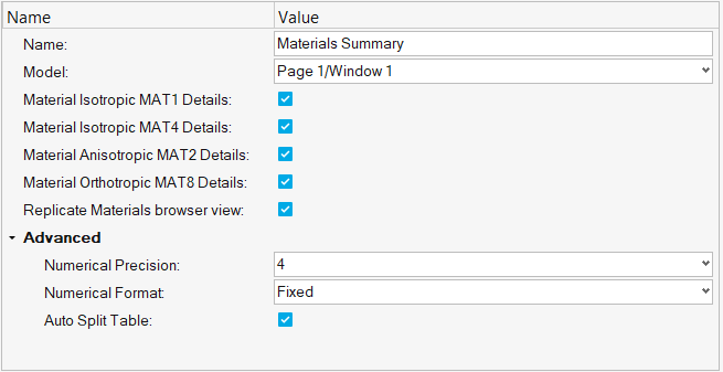

  2. 以下は、Material Summaryモジュールに関連したプロパティです。
    1.
    Name
    材料概要の名称。
    Model
    セッションのHyperMeshウィンドウのリストで、モデルの位置を指定します。

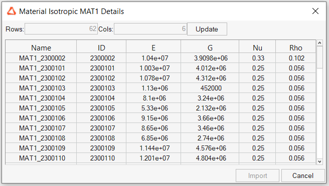

    Material Isotropic MAT1 Details
    等方性材料、MAT1のテーブルです。
    概要欄には、Name、ID、E、G、Nu、Rhoが含まれます。
    Material Isotropic MAT4 Details
    等方性材料、MAT4のテーブルです。
    概要欄には、Name、ID、K、Rhoが含まれます。
    Material Anisotropic MAT2 Details
    異方性材料、MAT2のテーブルです。
    概要欄には、Name、ID、G11、G12、G13、G22、G23、G33、Rhoが含まれます。
    Material Orthotropic MAT8 Details
    直交異方性材料、MAT8のテーブルです。
    概要欄には、ex.名前、ID、E1、E2、Nu12、G12、G1Z、G2Z、Rhoが含まれます。
    Replicate Materials browser view
    このオプションは、HyperMeshの材料ブラウザに現在表示されている表形式の詳細を再現するものです。
    Numeric Format
    数値フォーマット(固定値または科学的記数フォーマット)。
    Decimal
    科学的記数フォーマットにおける精度値。
  3. 実行すると、材料概要のテーブル出力が生成されます。
    2. Material Isotropic MAT1 Details
