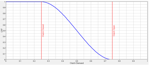

このクラッチトルクは、クラッチ容量を超えないように、-と+の間でさらに飽和されます。CFFはClamp Force Factor(クランプ力係数)の略で、下の図に示すようなステップ関数(クラッチスケーリング = 1.0とする)を通してクラッチ要求を実行することによって決定されます。
1.
クラッチ要求は、クラッチペダルに対するドライバーの入力です。クラッチ要求は無次元であり、0のクラッチ要求はドライバーがクラッチペダルから足を離していることを表し、1のクラッチ要求はドライバーがクラッチペダルを床まで踏み込んでいることを表します。クラッチスリップ状態の導関数は、次の方程式によって決定されます:
