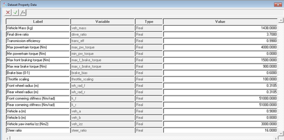

Vehicle Parameters
一部のドライバーコントローラー(フィードフォワードコントローラー、ギアシフトコントローラー)は、車両情報を必要とします。この情報は、データセットを使って提供され得ます。これらのコントローラーが使用されていない場合、このデータセットは取り込む必要がありません。グラフィカルユーザーインターフェースは自動的にこれらのデータセットを入力します。図 1.
| パラメータ | タイプ | 範囲 | 説明 |
| Vehicle Mass | 実数 | Value>0 | |
| Final drive ratio | 実数 | Value>0 | ドライブカプラーアウトプットおよびインプットシャフト間のカプラー比。デフォルトRWDモデルの場合、駆動比は3.7、デフォルトFWDモデルの場合、駆動比は1。この値はパラメータ化されていません。 |
| Transmission efficiency | Real | Value>0 | 入力角速度 / (出力角速度*駆動比) |
| Drive type | オプション | Value = FWD または RWD | Advanced Driverには四輪駆動は許可されない。 |
| Max. powertrain torque | 実数 | Value>0 | 100%スロットルでの差動インプットシャフトにおけるパワートレインにより生成されるトルク。 *CSEパワートレインを有さない車両モデルにのみ必要。Driverは直接CSEパワートレインをクエリ可能。 |
| Min. Powertrain torque | 実数 | 0%スロットルでの差動インプットシャフトにおけるパワートレインにより生成されるトルク。 *CSEパワートレインを有さない車両モデルにのみ必要。Driverは直接CSEパワートレインをクエリ可能。 |
| Maximum front braking torque | 実数 | Value>0 | 100におけるフロントアクスル上の最大ブレーキトルク。 |
| Maximum rear braking torque | 実数 | Value>0 | リアアクスル上の最大ブレーキトルク。 |
| Brake bias | 実数 | 0<Value<1 | フロントからリアへ。0は100%フロント、1は100%リア。 |
| Front wheel radius | 実数 | Value>0 | 載荷タイヤ半径 |
| Rear wheel radius | 実数 | Value>0 | 載荷タイヤ半径 |
| Front cornering stiffness | 実数 | Value>0 | |
| Rear cornering stiffness | 実数 | Value>0 | |
| Vehicle a | 実数 | Value>0 | 車両のフロントアクスルから車両の重心までの距離のX成分(Vehicle SAEシステム)。 |
| Vehicle b | 実数 | Value>0 | (ホイールベース - vehicle a) |
| Vehicle yaw inertia | 実数 | Value>0 | |
| Steer ratio | 実数 | Value>0 | ステアリングホイール入力のタイヤモーション(トー)に対する比 |

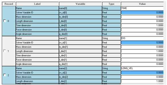

Signal Dimensions
Signal Dimensionsデータセットは、ラベル、ID、および終了信号の大きさといった情報をDriverに渡すために必要です。 図 2.
使用例:
$Example ADF end conditions block
(END_CONDITIONS)
{SIGNAL GROUP ABS OPERATOR VALUE TOLERANCE WATCH_TIME}
LONG_VEL 0 Y SS 0.0 0.0001 1.50
ROLL_ANGLE 1 Y SS 0.0 0.0001 1.50
PITCH_ANGLE 2 Y SS 0.0 0.0001 1.50
YAW_RATE 3 Y SS 0.0 0.0001 1.50
CG_Z 4 Y SS 0.0 0.0001 1.50
$------------------------------------------------------------------------------------------------------------------ADFおよびSignal Dimensionsデータセットでこのブロックを使用することにより、Driverは各値について適切な変換係数を知ることができます。
