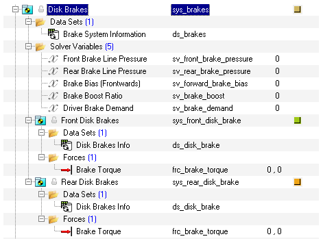

構造
ディスクブレーキシステムの構造は、MotionViewモデルブラウザでフォルダを展開することによって表示できます。
1. MotionViewで表示したブレーキディスクシステム
