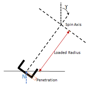

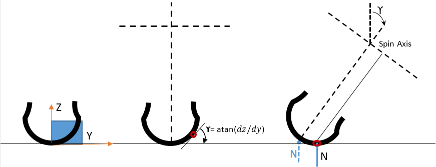

オートバイのタイヤは、自動車のタイヤよりも大きな曲率を持っています。車体が傾斜した状態では、理論的な接触点が横方向に移動します。この挙動をモデル化するために、タイヤのカーカス形状を使用します。
1. 左図:接触点の評価に必要なタイヤ断面データ、中央の図: キャンバー角が0の状態のタイヤ、右図: Y方向にキャンバー角が発生しているタイヤ

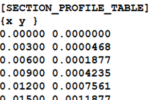

SECTION_PROFILE_TABLEは、タイヤのカーカスのデータを記述しています。この表は、下記のように2つの列で構成する必要があります。
上表の{x y}は、カーカス幅(x)に沿った点に対するカーカスの高さ(y)の変化を表しています。ISO座標系では、タイヤはXZ平面を中心として対称であると見なされるので、タイヤのカーカス形状では、全体の半分のデータがあれば十分です。座標値が単調に増加するようにデータポイントを選択する必要があります。そのように選択しなかった場合、データポイントは無視され、タイヤの接触が矩形形状であると見なしてタイヤと地面との接触が計算されます。
SECTION_PROFILE_TABLEを使用する場合、タイヤの公称断面幅を表すWIDTHオプションは無視されます。
タイヤのプロパティファイルにSECTION_PROFILE_TABLEが存在しない場合は、カーカスが矩形形状であると想定されます。それは乗用車の場合で、タイヤのカーカスはほぼ矩形です。

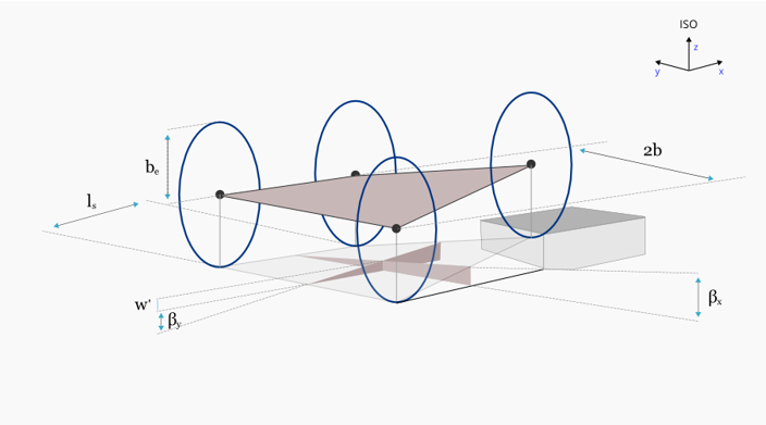

接触パッチより短い障害物上でのタイヤの非線形転がり挙動を予測するために、接触パッチ全体に分散された一連のパラレルカムを使用して形状フィルタを作成します。これらのカムは、路面の高さ変動に従って上下に変位します。カムの中心を使用して、有効路面平面と呼ばれる仮想平面を作成します。この有効路面平面の向きは、タイヤに作用するとして得られたフォースが有効路面平面に垂直な方向を向くように定義されます。路面の次の特性が収集されます。
  • 有効路面高さ変動
  • 有効傾斜変動
  • 有効曲率
  • キャンバー変化
3D配置は、以下の図のようになります。
3. 3D楕円カム接触配置

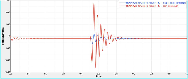

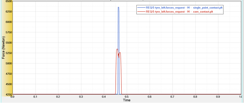

上記変動に基づき、FIALAアルゴリズムを使用してフォースを計算します。以下の図は、単一点接触を使用した場合に計算したフォースと、カム接触モデルを使用した場合に計算したフォースの違いを示しています。
4. タイヤが10.833 m/sec(39 km/h)の一定速度でクリート(高さ10 mm、長さ50 mm)上を転がる場合の一定アクスル高での垂直力
5. タイヤが10.833 m/sec(39 km/h)の一定速度でクリート(高さ10 mm、長さ50 mm)上を転がる場合の一定アクスル高での縦方向力
この結果は、単一点接触モデルの方が強い垂直力が発生することを予測していますが、これは障害物の形状をたどっているからです。タイヤが実際に受けるフォースは、カム接触法を使用して予測した値に近くなります。

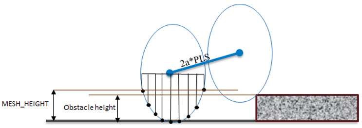

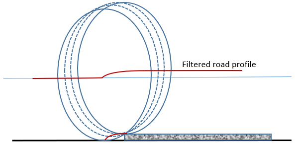

障害物の上を転がる場合のタイヤの外側の輪郭は、楕円形状に近くなります。実際、輪郭を測定することにより、カム接触モデルに必要な楕円寸法を決定できます。
6. 一連のカムを使用して絞り込まれた路面プロファイル

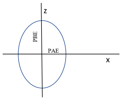

PAE 楕円体の半値長さ。 長さ
PBE 楕円体の半値高さ。 長さ
PCE 楕円体の順序。 -
PLS 前方の楕円体と後方の楕円体間の距離のスケーリング。 -
ROAD_INCREMENT 楕円体のメッシュサイズ。 長さ
N_WIDTH 接触幅方向のカムの数。 -
N_LENGTH 接触長さ方向のカムの数。 -
MESH_HEIGHT 楕円メッシュの端点の高さ。障害物高さより大きくする必要があります。

データがない場合は、PAEとPBEがタイヤ半径に等しいと見なします。この楕円寸法は、タイヤが障害物と接触したときの外側の輪郭を測定することによって計算できます。PLSの場合は、0.8を適切な値として使用できます。ROAD_INCREMENTによって、路面のメッシングサイズが決まります。このサイズはモデルの計算時間に直接影響します。
