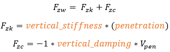

垂直力
は、タイヤの垂直剛性です。この計算では横方向のたわみを無視しています。
は、タイヤの貫通速度です。
垂直力は正の値のみです。タイヤが地面から離れた状態では、得られる負の反力が0に設定されます。
タイヤのプロパティファイルに[DEFLECTION_LOAD_CURVE]ブロックが存在する場合は、そのブロックのデータを使用して垂直力が計算されます。この場合、VERTICAL_STIFFNESSの値は無視されます。DEFLECTION_LOAD_CURVEのデータは、単調に増加する値とする必要があります。このような表の例を以下に示します。

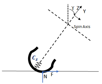

横力
縦方向の力の臨界滑りの場合と同じように、臨界横滑り係数が計算されます。タイヤの純粋な弾性変形状態と純粋な滑り状態の境界を決定します。
弾性変形状態の場合:
と
は、それぞれ横滑りに起因する横力とキャンバーに起因する横力です。
は、
が成立する場合のキャンバー角です。
また、
の場合
ここで:
滑りの場合:

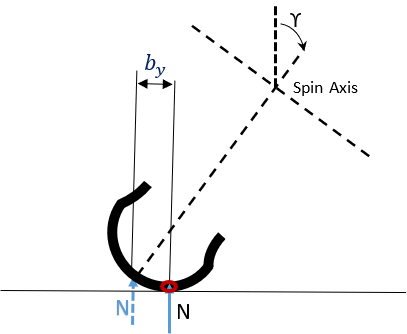

オーバーターニングモーメント
オーバーターニングモーメントは、垂直力がかかる位置である接触点が横方向に移動することによって発生します。
