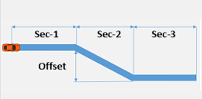

SINGLE LANE CHANGE
[FEEDFORWARD_STEERING]
TAG = 'FEEDFORWARD'
LOOK_AHEAD_TIME = 0.5
PATH = 'PREDEFINED'
BLOCK = 'PATH'
INTEGRATION_STEP_SIZE = 0.01
[PATH]
TYPE = 'SLC'
LATERAL_OFFSET = 3
SECTION_1 = 20
SECTION_2 = 20
SECTION_3 = 50
TURN_DIRECTION = 'LEFT'
ENTRY_ANGLE = 0.04963
MAX_CURVATURE = 1.42857e-02
3.
[SINGLE LANE CHANGE]
TYPE 属性-文字列 必須
<SLC>
LATERAL_OFFSET 属性-整数 必須
2つのレーン間の横方向距離。
SECTION_1 属性-実数 必須
第1レーンの縦方向距離。
SECTION_2 属性-実数 必須
2つのレーン間の縦方向距離。
SECTION_3 属性-実数 必須
第2レーンの縦方向距離。
TURN_DIRECTION 属性-実数 オプション
LEFT
車両が左旋回します。
RIGHT
(デフォルト)車両が右旋回します。
ENTRY_ANGLE 属性-実数 オプション
指定すると、レーン変更区間への移行が容易になります。
ENTRY_ANGLEは、レーンの直線部分と、レーン変更区間において曲率がゼロになるときの直線との成す角度です。
第1レーンと第2レーンのコーナーで使用します。
MAX_CURVATURE 属性-実数
オプション
MAX_CURVATUREは、レーンのコーナーでレーン変更区間に発生する最大曲率です。

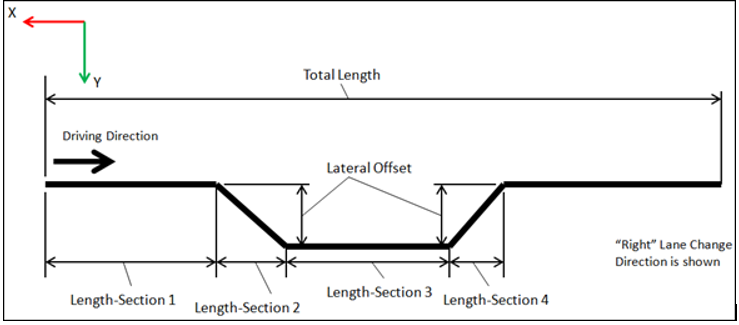

DOUBLE LANE CHANGE
TAG = 'FEEDFORWARD'
PATH = 'PREDEFINED'
BLOCK = ‘PATH'
[PATH]
TYPE = 'DLC'
SECTION_1 = 20
SECTION_2 = 20
SECTION_3 = 20
SECTION_4 = 20
SECTION_5 = 50
ENTRY_ANGLE_1 = 0.04963
MAX_CURVATURE_1 = 1.42857e-02
ENTRY_ANGLE_2 = 0.04963
MAX_CURVATURE_2 = 1.42857e-02
4.
[DOUBLE LANE CHANGE]
TYPE 属性-文字列 必須
<DLC>
2つのレーン間の横方向距離。
SECTION_1 属性-実数 必須
第1レーンの縦方向距離。
SECTION_2 属性-実数 必須
第1レーンと第2レーン間の縦方向距離。
SECTION_3 属性-実数 必須
第2レーンの縦方向距離。
SECTION_4 属性-実数 必須
第2レーンと第3レーン間の縦方向距離。
SECTION_5 属性-実数 必須
第3レーンの縦方向距離。
LEFT
車両が左旋回します。
RIGHT
(デフォルト)車両が右旋回します。
ENTRY_ANGLE_1 属性-実数 オプション
ENTRY_ANGLE_1は、レーン変更区間が最大曲率の位置に向かい、さらに隣のレーンで曲率がゼロになるまで継続するときに、レーンの直線部分に対して成す角度です。
MAX_CURVATURE_1 属性-実数
オプション
MAX_CURVATURE_1は、レーンのコーナーでレーン変更区間に発生する最大曲率です。
ENTRY_ANGLE_2 属性-実数 オプション
ENTRY_ANGLE_2は、レーン変更区間が最大曲率の位置に向かい、さらに隣のレーンで曲率がゼロになるまで継続するときに、レーンの直線部分に対して成す角度です。
第3レーンと第4レーンのコーナーで使用します。
MAX_CURVATURE_2 属性-実数
オプション
MAX_CURVATURE_2は、レーンのコーナーでレーン変更区間に発生する最大曲率です。
