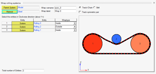

クローラ・履帯の作成には、最低でも2つの転動体システムが必要です。Total number of Entitiesオプションを使用して、クローラ・履帯に転動体システムを追加できます。エンティティの数を定義した後、時計回りの方向(正のY方向)で転動体システムを選択する必要があります。下の図に示すように、ラップタイプは転動体システムの内側または外側にできます。
2. 転動体システムのクローラ・履帯のラップ

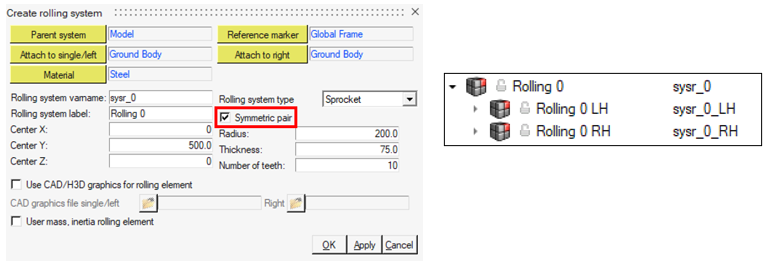

3.
クローラ・履帯のペアをラップするには、転動体システムのペアが必要です。転動体システムを定義する際は、Symmetric pairオプションを選択します。このオプションを選択すると、左右のサブシステムが下に配置された転動体親システムが作成されます。
4.
Symmetric pairオプションを有効にしたWrapping rolling systemsダイアログでは、転動体親システムを選択する必要があります。転動体システムがペアとして作成されたが、個別にラップする必要がある場合は、Track symmetric pairオプションを選択解除し、左(LH)または右(RH)のシステムを選択して個別のラップを作成します。単一のクローラ・履帯を作成する際は、すべて右またはすべて左の転動体コンポーネントを選択するという一貫した選択を行うことが重要です。

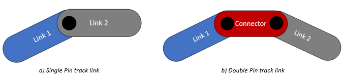

Track/Chainタイプを使用する場合、2つのクローラ・履帯リンクオプション(Single PinとDouble Pin)を使用できます。Single Pinでは、クローラ・履帯リンクは1本のピンを使用して相互接続します。Double Pinでは、クローラ・履帯リンクはコネクターリンクにピンで固定されます。次の図は、Single PinとDouble Pinのクローラ・履帯リンクを示しています。
5. クローラ・履帯リンクのオプション

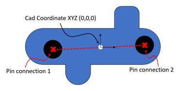

デフォルトでは、履板とベルトは、プリミティブなジオメトリの組み合わせで表現されます。Use CAD/H3D graphics for linksオプションにより、履板またはベルトのすべてのエンティティのCADまたはH3Dファイルを使用できるようになります。このオプションを選択した場合、質量および慣性のプロパティは、CADグラフィックスから計算されます。CADまたはH3Dファイルはリンクまたはコネクターボディの中心に配置されるので、クローラ・履帯システムに含める前に、CADグラフィックスの中心がグローバル原点(XYZ座標の0,0,0)に配置されているのを確認することが重要です。
6. CAD / H3Dグラフィックスの配置

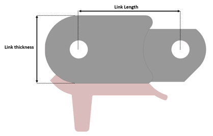

注: Single PinとDouble Pinの両方のクローラ・履帯リンクについて、Chain/Beltプロパティで指定された寸法では、クローラ・履帯のチェーンまたはベルトを表すために使用されるリンクパートのみが参照されます。クローラ・履帯パッドまたはグローサーを含むクローラ・履帯リンク内では、これらのパートはチェーンのキネマティクスに寄与しないため、クローラ・履帯のラップではこれらの寸法は考慮されません。クローラ・履帯パッドを含むSingle Pinのクローラ・履帯リンクの例を次の図に示します。リンクの厚みは、単一のCADパートであっても、CADの灰色の部分のみから取得されます。
7. パッドまたはグローサーを含むクローラ・履帯リンクからのリンクプロパティ

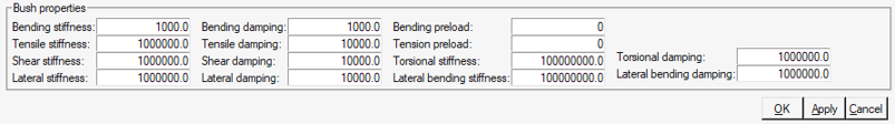

リンクDOFのオプションの選択に基づいて、次の図に示すようにブッシュのプロパティが有効になります。
8. リンクDOFが「6 - 全方向の剛性」のブッシュのプロパティ

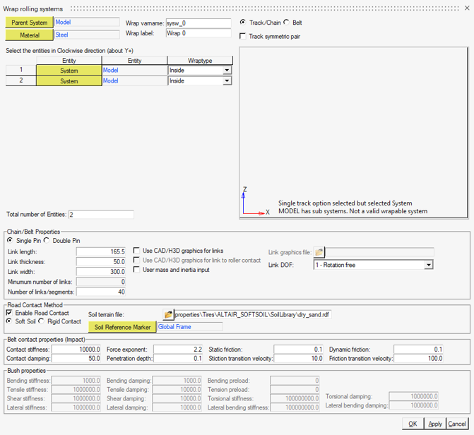

クローラ・履帯ビルダーでは、次の2種類の土壌相互作用が提供されます。
  • Soft Soil
  • Rigid Contact
土壌相互作用は不要な場合はオフにできます。例えば、チェーンドライブや土壌を離散要素で表したAltair EDEMとシミュレーションする場合です。

9. Road Contact Methodダイアログ
Soil Terrainファイルには、軟質土壌とクローラ・履帯の土壌のパラメータを記述した軟質土壌路面モデルが必要です。すぐに使用できるさまざまな土壌の路面データファイルを収めた軟質土壌路面ライブラリは、インストール環境(<Installation>\hwdesktop\hw\mdl\autoentities\properties\Tires\ALTAIR_SOFTSOIL)にあります。軟質土壌路面モデルの構築方法の詳細については、路面モデリングをご参照ください。
Soil Reference Markerでは、土壌の原点を配置するマーカーエンティティを設定する必要があります。
