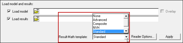

Standard result mathテンプレートファイルもデフォルトで読み込まれますが、Result Mathモジュールを無効にすることも、Load ModelパネルのResult Math templateドロップダウンメニューから特定の分野(NVHなど)に適したテンプレートファイルを選択することもできます。
1. Load Modelパネル - Result-Math templateオプション
