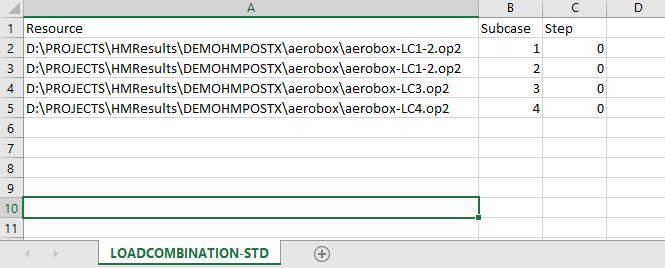

Standard Import
以下の例のように、ファイルパスを参照し、サブケースとシミュレーション(ステップ)IDを適切な列に指定します。
2.

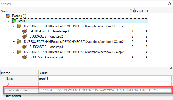

各サブケースとシミュレーションの組み合わせは、CSVファイルの項目/行になります。
CSVファイルへの参照は、新しく作成された結果エンティティのデータ名として表示されます。

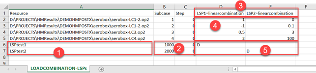

Linear Combination
線形の重ね合わせは、以下の例のようにCSVで定義することができます。
4.
定義を正しく設定するためには、以下の項目を理解することが重要です:
  1. 新しく作成された荷重ステップが属する、いわゆる仮想リソースの追加
  2. サブケースとシミュレーションステップのID(アプリケーションで使用されます)
  3. 導出された荷重ケースタイプ(この場合はlinearcombination)
  4. 線形重ね合わせに使用する係数
  5. 派生する特定の項目を識別するためのフラグ"D"

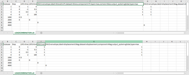

Envelope
エンベロープの定義では、エンベロープの評価基準として使用するデータ設定を設定する必要があることを除けば、基本的に線形重ね合わせと同じ設定ルールに従います。
