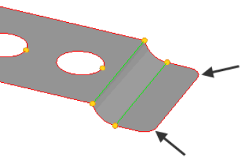

    Lines 削除する切り欠き部分が含まれたサーフェスエッジを選択します。
    ハイライトされた線を左クリックすると個々のカットを削除でき、 ガイドバー/をクリックすると一度にすべてを削除できます。
    Locations サーフェスエッジ上の2カ所を選択し、切り欠きを削除します。
    Surfaces フィレットやラウンドを削除するためにサーフェスを選択します。
    サーフェスフィレットと同様エッジフィレットも、垂直に近い自由エッジの交点にスムーズなカーブを成しています。
    エッジフィレットは、サーフェスのトリミングループのうち、円弧とほぼ等価な部分を指します。
