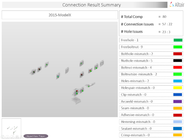

  12. View Reportをクリックすると、Summary PowerPointレポートが表示されます。
    2. PowerPoint Summary. (レポートパスに保存される)
    3. PowerPoint Detailed Report. (レポートパスに保存される)

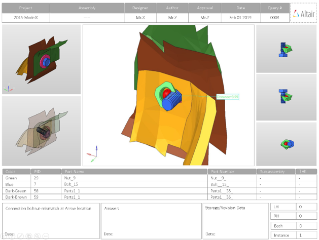

結合チェックから生成されるPowerPointレポートの概要。
PowerPointレポートは以下のようないくつかのセクションに分かれています。
Report Header
プロジェクト名、アセンブリ名、およびスライド番号。
Full Assembly Picture
結合に問題があるコンポーネントのイメージ。
H3D Image
断面はHyperView Playerで確認できます。結合がクロスマークでマークされたFEモデルを示すH3Dイメージが表示されます。
Issue Details
結合に問題があるコンポーネントの詳細。
User Review Section
設計者 / エンジニアと情報を交換するときに新しい情報を追加するために使用されます。
Additional Info
現在のスライドに示されている問題の発生状況。インスタンスの数は、問題の発生件数を示しています。

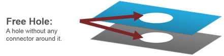

Free Hole
周りにコネクターがないモデル内の穴を検出します。

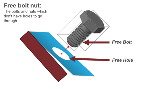

Free Bolt-Nut
適合する穴がないボルトとナットを検出します。

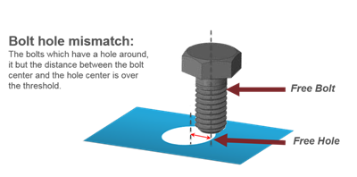

Bolt Hole Mismatch
周りに穴はあるが、ボルトの中心と穴の中心の距離がしきい値を超えているボルトを検出します。

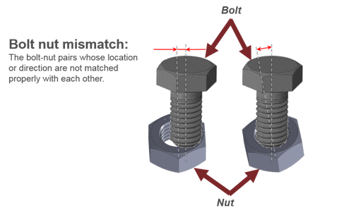

Bolt-Nut Mismatch
全体の位置または整列方向が適切に一致しないボルトとナットのペアを検出します。

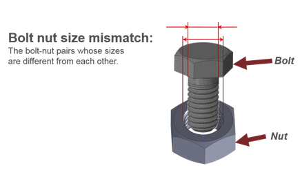

Bolt-Nut Size Mismatch
サイズが合わないボルトとナットのペアを検出します。
注: ボルト、ナット、およびクリップの直径は、CSVファイルから取得されます。

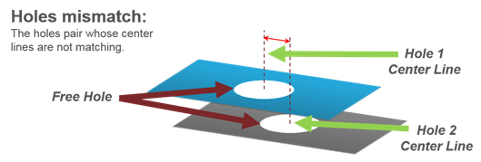

Holes Mismatch
中心軸が一致しない穴のペアを検出します。

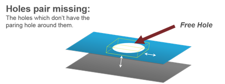

Holes Pair Missing
指定されたトレランス内に対応するペアの穴が存在しない穴を検出します。
