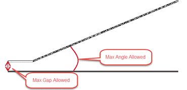

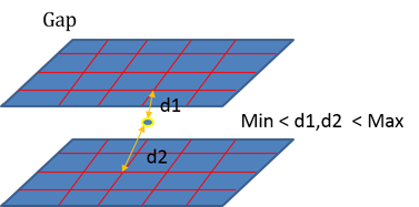

Gap
スポット溶接の場所と結合先のコンポーネントとの間の距離が指定された最大ギャップ制限を上回っているまたは最小ギャップ制限を下回っているスポット溶接を検出します。

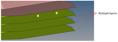

Multiple Layers
複数のパートのしきい値数として指定されている数を上回る数のパートに結合されているスポット溶接を検出します。

Non-Parallel Flanges
平行でないフランジに結合されたスポット溶接を検出します。フランジは、フランジ分岐のギャップまたはステップが存在する場合に平行でないと見なされます。

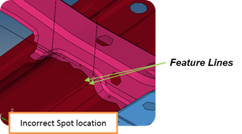

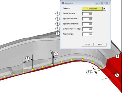

Incorrect Location
Model Verificationは、コネクターとフィーチャーライン間の距離をチェックするためのフィーチャーラインを内部的に作成します。コネクターとフィーチャーライン間の距離が指定されたトレランスを下回っている場合は、コネクターの位置が不適切と見なされます。フィーチャーラインの作成に使用されるフィーチャー角度は、Feature Angle欄で指定します。

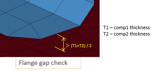

Flange Gap
フランジ間のギャップが、溶接によって結合されるコンポーネント板厚の平均の下限と上限の間に収まっているかどうかを検出します。
