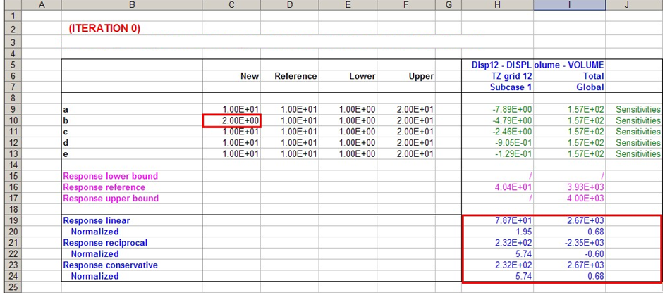

設計変数に関する応答の感度は、Excelスプレッドシートにエクスポート(OUTPUT, MSSENS)、もしくはHyperGraphでプロット(OUTPUT, HGSENS)することが可能です。HyperViewでコンター表示するために、トポロジー、フリー寸法、およびゲージの設計変数の感度をH3Dフォーマットにエクスポートすることが可能です(それぞれOUTPUT, H3DTOPOLおよびOUTPUT, H3DGAUGE)。トポロジーおよびフリー寸法変数についてのASCIIフォーマットの感度出力は、OUTPUT,ASCSENSSを介して要求できます。
DOPTPRM,DESMAX,0は感度出力リクエスト(UTPUT, H3DTOPOL等)と共に用いて、最適化の実行なしにモデルの感度を出力することが可能です。1つの解析ランのみが実行されて、感度計算が完了します。
1. DOPTPRM,DESMAX,0の入力ファイル、および感度解析におけるOUTPUT,H3DTOPOL
sensitivity_input_file
Excelスプレッドシートでは、設計変数を修正し、近似化された応答を計算することが可能です。これは、OptiStructを再度実行することなく設計スタディを作成するために使用することができます。
2. フィールドC10の修正を示す出力(右側下部)
excel
