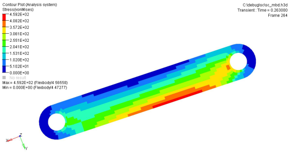

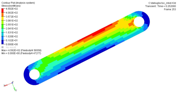

4. 2つのタイムステップにおけるモデルの応力コンター
eslm_a
5.
eslm_b
節点AとBはジョイントの位置です。ここでの最良のオプションは、このモデル内の6つの剛体の動きを削除するために、いずれかの節点(AまたはB)の6つの自由度を固定することです。節点AまたはB以外の節点を固定するためには、節点E1の3つの自由度(123)、節点E2の2つの自由度(23)、および節点E3の1つの自由度(3)を固定します。これらの3つの節点は、比較的応力の小さい領域に位置しています。このモデルでは、節点C1、C2、C3、または節点D1、D2、D3が固定された場合、収束に長い時間がかかります。ここでもう一度述べると、各弾性体の6つの剛体モードを削除するために最良かつ最もシンプルな方法は、各弾性体内のジョイント位置のものを固定することです。
