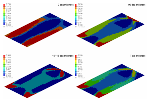

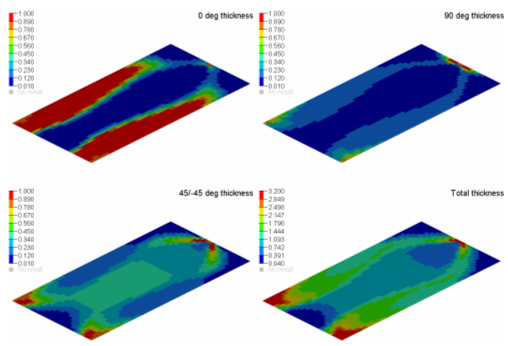

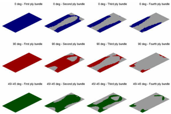

最適化は、7回の反復計算の後収束し、その後、プライベースのインタープリターが板厚領域を識別し、プライベースの入力デックを作成します。図 1で示すとおり、各配向について4つのプライバンドルが作成されます。図 2 はフリー寸法(パラメータ)最適化後の各配向の板厚を、図 3はプライベースのインタープリターを通した後の等価板厚を示しています。予想されたとおり、インタープリターを通した設計においては、板厚領域はかなり離散しています。
1. プライベースインタープリター後のプライバンドル
comp_ex_fig1
2. フリー寸法最適化後の板厚
comp_ex_fig2
3. プライベースインタープリター後の板厚
comp_ex_fig3

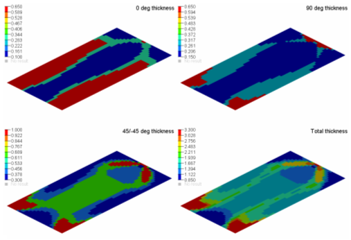

最適化は19回の反復計算で収束し、その時点で目的関数はわずかに低減され、同時に設計制約条件と製造性制約条件が満足されます。図 4 は、収束が達成された後の各配向の板厚を示しています。
注: 陰解法離散変数のため、各プライバンドルの板厚はTMANUF=0.05の倍数と等しくなっています。
4. プライベースの寸法最適化後の板厚
comp_ex_fig4

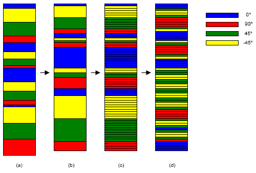

図 5 下の図は、フリー寸法(パラメータ)最適化が完了した後、プライベースの寸法最適化およびプライ積み重ね最適化フェーズが共にどのように機能するかを示しています。図 5(a)は、プライベースインタープリターによって決定された各配向の4つのプライバンドルから成る、寸法最適化フェーズ用の初期の積み重ねを表わしています。図 5(b)は最適化された積み重ねを示し、各プライバンドルの板厚が変更され、製造性制約条件を満足させるために全板厚が僅かに縮小されています。図 5(c)は、シャッフリング最適化フェーズの初期積層順序を示し、ここでは、プライバンドルが実際のプライに変換されています。図 5(d)は最適化された積層順序を示し、これは、細かい製造性制約条件および設計制約条件を満足しています。
5. サイジングおよびシャッフリング最適化中の積層順序
comp_ex_fig5
ほとんどの層は積層構造の一部のみをカバーしているに過ぎないため、固有のレイアップの各ゾーンの積層順序は、上の図に示すものとは異なります。ただし、製造可能性は、それぞれのゾーン毎に評価されます。
