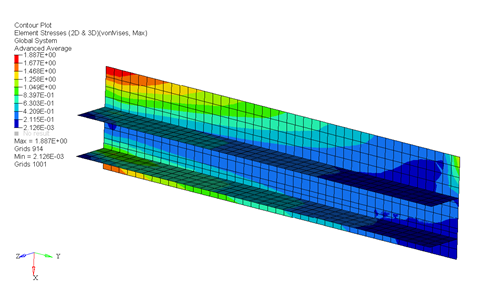

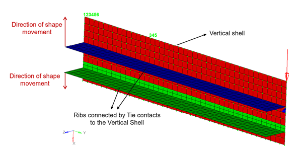

TIE接触を使用して垂直のシェルに結合されるリブが関与する大きな形状変化の最適化問題の例について考えます。リブ上の形状の移動方向は、最適化プロセスを通して、リブと垂直シェル間の結合状態を更新する必要が生じるような方向とします。
1. 大きな形状変化の最適化例
2. 初期設計
3. 最終設計
