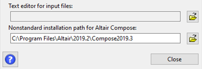

Composeを起動してインストールパスを指定します。
外部応答(DRESP3)でOptiStructジョブの実行中にAltair Composeを起動する必要がある場合、Composeのインストールパスはユーザーによって指定される必要があります。
Compute Console (ACC)からインストールパスを指定するには、次の2つの方法があります。
  • Edit > Preferences
    2.
  • Options欄
詳細は、実行オプション-composeをご参照ください。

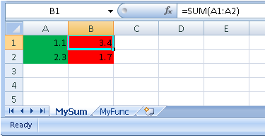

暗黙的定義
これは、Excelワークシート内の2つの例を使用して入出力パラメータを定義するシンプルなインプリメンテーションです。列1は入力パラメータを、列2は出力パラメータをリストするために使用できます。
LOADLIB DRESP3    ELIB    dresp3_excel.xlsx
DRESP3       10      SUM    ELIB   MYSUM
+        DRESP1        5       6
4.
response_implicit

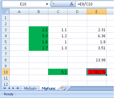

明示的定義
この高度なインプリメンテーションでは、セル入力番号が指定されます。入出力データ用のセルがリストされます。
DRESP3       20   FUNC    ELIB  MYFUNC
+        DRESP1      5       6       7      8
+        DESVAR      1
+        CELLIN     B3     THRU     B6
+        CELLIN    C10
+        CELLOUT   E10
5.
response_explicit
