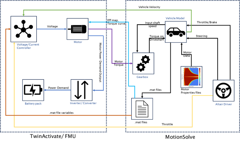

シングルモーター搭載の電動パワートレイン
アーキテクチャ

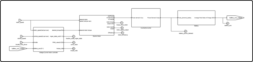

Twin Activateのパワートレインアーキテクチャ

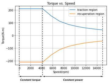

- 永久磁石同期モーター

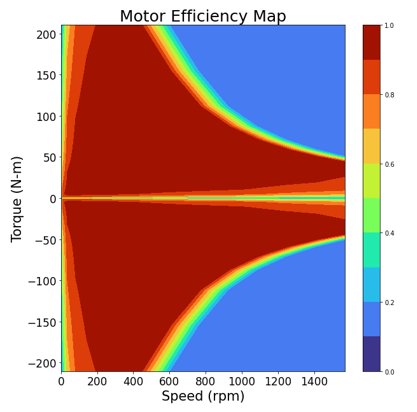

- 永久磁石同期モーター(PMSM)の包括的なモデルは、その速度-トルク特性と効率データに基づいて構築されます。この情報は、モーターのトルク-速度特性曲線とトルク-速度-効率特性曲線を含む外部効率マップファイル(.efmp)から得られます。このデータは、適切な変数を含む.matファイルの形式でルックアップテーブルを通じて明示的に取得されます。この手法では、ユーザー定義の電気モーターデータを車両シミュレーションに取り込むことができ、消費電力の正確な計算が保証されます。トルク-速度特性曲線は、下の図に示すように、モーターのトラクション(正)領域と回生制動(負)領域の両方のトルク境界を示すため、特に重要です。これらの境界は、対応する速度においてモーターが生成できる最大の正 / 負トルクを表します。PMSMモーターの特性には、定トルク領域と定出力領域という2つの領域が含まれます。モーターは定格速度まで最大トルクを提供し、その後は、最大出力を提供できます。
図 4. トルク-速度特性曲線
トルク-速度-効率曲線は、効率マップとも呼ばれ、各モーターの効率値をその動作領域に応じて示します。この曲線には、モーターのトラクション領域と回生制動領域の情報も含まれています(下図を参照)。図 5. トルク-速度-効率特性曲線
- 電圧-電流コントローラー
- 電圧-電流コントローラーブロックは、モーターに供給されるACの制御に使用されます。制御電圧は、車両速度、モーター速度、アクセルペダル入力、およびバッテリー充電状態によって異なります。モーターに加える適切な電圧を決定するために、このコントローラーはパルス幅変調(PWM)を使用し、トルクのルックアップテーブルを参照します。さらに、電圧は、バッテリーの充電状態(SOC)によって課される制約を受けます。特に、バッテリーのSOCが80%を超えると、コントローラーは回生制動を禁止することで、バッテリーセルの整合性が損なわれないようにします。このような制動は損傷をもたらす可能性があるためです。逆に、バッテリーのSOCが20%を下回った場合も、同じくバッテリーセルの保護措置として、バッテリーは電流を供給しなくなります。PWMルックアップテーブルは、車両速度とアクセルペダル入力からPWM値を計算するために使用されます。PWM値は0~250の範囲です。50という値は惰行に使用されます。つまり、この値では、モーターが出力するトルクは0です。PWM値が50を下回ると、モーターは発電機として機能し、回生モードに入ります。50を上回るPWM値は、モーターがトラクションに対して正のトルクを提供していることを意味します。惰行領域は、2つの別々の境界で構成されています(下図を参照)。

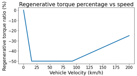

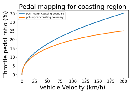

図 6. スロットルペダルの上下の惰行境界とさまざまな車両速度のマッピング
上図で、pcuより上の領域はトラクション領域で、下の境界(pcl)より下の領域は回生領域です。これらの境界間の惰行帯は車両速度と共に増加します。この拡大は、車両速度が速いときにアクセルペダルの感度を下げることを目的とした意図的な設計上の選択です。
パワートレイン内の回生トルクは、通常のトラフィック状態での車両を制動するために使用できます。モーターは、都市での運転で1つのペダルだけを使用して車両を操作するのに十分な負のトルクを提供します1。 車両速度が速い場合は、回生トルクだけでは車両を停止させるのに十分ではないため、摩擦制動を使用する必要があります。このモデル内の回生トルク比率は、下の図に示すように、車両速度に伴って変化します。図 7. モーターの利用可能なトルクの回生トルク比率と車両速度の関係
アクセルペダルを完全に解放した場合に停止状態を実現するには、車両速度が0で回生トルクを0に設定します。これは、PWMルックアップテーブルの1つ目のセルの値を惰行を意味する50に設定することによって行われます。
こうすることで、惰行領域と回生トルク比率を直接使用してモーターのトルク比が決定されます。モーターのトルク比は、モーターのトルク利用率であり、次の式によって得られます:
ここで:- : モーターのトルク
- : 速度の関数としてのモーターの最大トルク
トルク比は-100~100の範囲内の値を受け入れることができ、正の値はトラクションモード、負の値は回生制動モードでのモーター動作を示します。

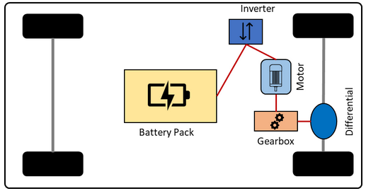

- インバーター / コンバーター
- インバーター / コンバーターブロックの役割は、モーター制御によって実行される周波数変換プロセスに起因する電力損失をモデル化することです。このブロックは、モーターとバッテリーパックの間に位置して、各モーターの最終的な電力需要を提供します。
- バッテリーパック
- バッテリーモデルは、両方のモーターの合計電力需要を受け取ります。このモデルには、バッテリーパックの容量を決定するために必要な情報が含まれています。このモデルは、車両の動作に起因する充電 / 放電損失を指定して、バッテリーの充電状態を推定します。注: このパワートレインモデルの完全なTwin Activate図には、以下からアクセスできます:<install_dir>\ hwdesktop\hw\mdl\mdllib\Common\FMU_Library\Motor\FMU_source\Activate_Models。

リアルタイムのモーター効率計算は、外部の効率マップファイル(.efmp)によって提供される実際のモーターのトルク-速度-効率データに依存しています。このファイルは、モーターのトルク-速度特性曲線とトルク-速度-効率特性曲線を表します。このファイルのパスは、モータープロパティデータセットの入力として受け取られます。

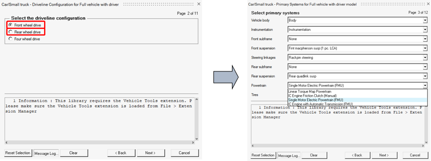

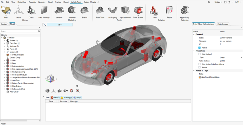

フルビークルモデルの電動パワートレインへのアクセス

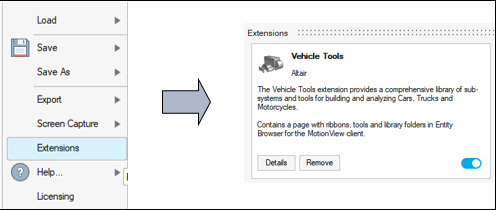

- Vehicle Tools拡張機能を読み込む必要があります。
- メニューバーからを選択します。
- Loadボタンを右側にスライドして、Vehicle Tools拡張機能を読み込みます。MotionViewにVehicle Toolsページが追加されます。
図 9.

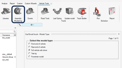

- Vehicle Toolsリボンで、AssemblyツールをクリックしてAssembly Wizardを開きます。
- Full Vehicle with Driverモデルを選択して、Nextをクリックします。
図 10. モデルタイプの選択
- FrontまたはRear wheel
driveのドライブライン構成を選択してから、PowertrainドロップダウンメニューにあるSingle Motor
Electric Powertrain (FMU)を選択します。
図 11.

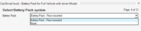

- 車両のパワートレインタイプを選択したら、バッテリーパックボディも選択できます。
図 12.
