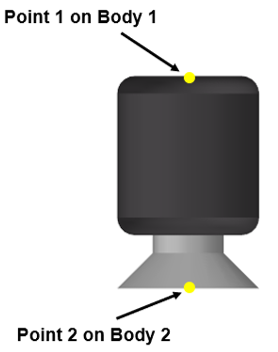

AirSpringは、2つのボディの間のラインに沿って力を発生させ、単体またはペアのエンティティとして作成することができます。AirSpringを追加すると、ガイドバーにボディとポイントコレクターが表示され、Create Pairオプションが表示されます。
  1. 1.ガイドバーで、接続する1番目のボディを選択します。
    • Body 1をクリックして、モデリングウィンドウからボディを選択します。
      または
    • Body 1 Advanced Selectorをクリックして、ダイアログから目的のボディを選択します。
  2. 同様にBody 2入力コレクターをクリックして、結合する2番目のボディを選択します。
  3. ポイントを選択して、スプリングをBody 1に結合する位置を入力します。
    • Point on Body 1をクリックして、モデリングウィンドウからポイントを選択します。
      または
    • Point on Body 1 Advanced Selectorをクリックして、ダイアログから目的のポイントを選択します。
  4. 同様に、2番目のポイントを選択します。
    通常、空気ばねはシャシーと車軸の間で作動します。Body 1のPoint 1は空気ばねの上部を定義するのに対して、Body 2のPoint 2は空気ばねの下部を定義します。
    1. AirSpring接続ポイント

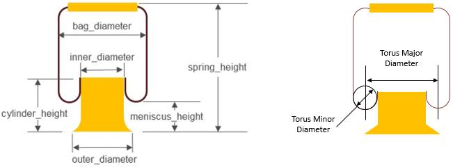

Parametersブロック
PARAMETERSブロックは、ローリングローブスプリングについてAirSpringファイルに記述された内径、バッグ直径、スプリング高さ、シリンダー高さ、外径、およびメニスカス高さの値をリストします。ローリングローブスプリングは、トラック、バス、乗用車、鉄道車両、その他の車両内の1次サスペンションスプリングです。トーラス小半径とトーラス大半径を計算するには、次の式が使用されます。
  • トーラス大半径 = 内径/2+(バッグ直径-内径)/4
  • トーラス小半径 = (バッグ直径-内径)/4
2. AirSpring寸法パラメータ

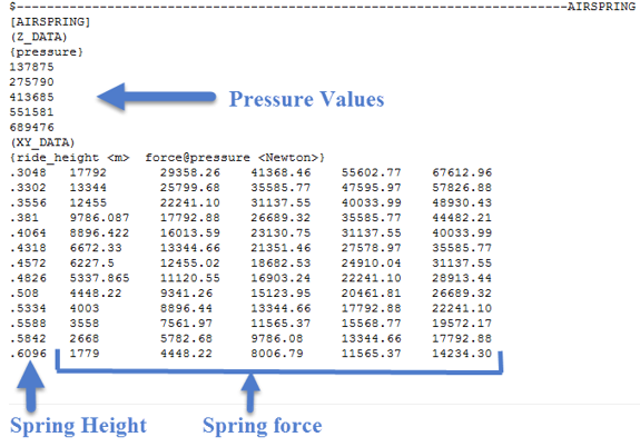

AirSpringブロック
AIRSPRINGブロックには、さまざまな静圧でのスプリング力とたわみの関係が示されます。サブブロックは2つあります:
  • Z_DATA
  • XY_DATA
Z_DATAサブブロックには、力 x たわみのカーブごとの公称内部スプリング圧力が示されます。XY_DATAサブブロックには、複数の力 x たわみのカーブが含まれています。
XY_DATAサブブロックの1つ目の列はスプリング高さで、以降の列はZ_DATAサブブロックで定義された圧力ごとのスプリング力です。そのため、2列目のフォースは1つ目の内部圧力(137875 Newton/Meter2)に対応し、3列目のフォースは2つ目の内部圧力(275790 Newton/Meter2)に対応するといった具合になります。
3.
1列目で指定されたスプリング高さは、空気ばね高さの全範囲をカバーする必要があります。シミュレーション中に、スプリング高さが指定の高さ範囲外になった場合、MotionSolveはスプリング高さを使ってスプリング力を線形的に外挿します。
ユーザーインターフェースで指定されたトリム荷重とトリム高さに基づいて、Newton-Raphson法を使用し、スプラインデータ内の平衡圧を評価してから、計算された平衡圧に対応するフォース-変位カーブがシミュレーションに使用されます。
