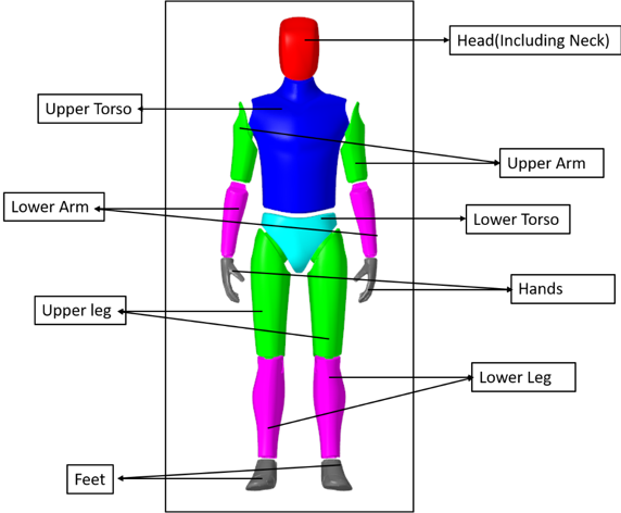

ライダーは、人体の質量と慣性をモデル化し、人体のグラフィックスも扱います。人体の質量と寸法を変更し、関節の角度を変更するための設定用コントロールが用意されています。関節の角度を変更すると、さまざまな姿勢でライダーをポジショニングできます。
ライダーは弾性体ではありません。モデルを構成するボディとこれらのボディを結合している関節は剛体です。図 1. ライダーモデル
