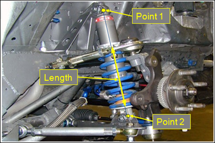

Length
Helical Springの長さを入力して、その荷重を固定します。Point 1と2の位置が変わると、スプリングの作用線も変わりますが、スプリングの初期長とフォースは変わりません。
3. 導入手法のLength

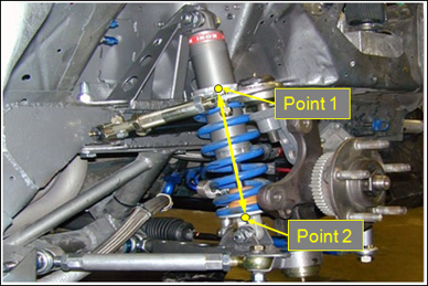

スプリングがダンパーを覆うような配置のサスペンションでは、上部のダンパーポイントと下部のダンパーポイントを使用してスプリングの作用線を決定できます(下図をご参照ください)。ただし、これらのポイント間の距離がスプリングの長さを遥かに超えると、スプリングフォースは正確でなくなります。このような場合、導入手法にLengthを使用し、スプリングの実際の長さを入力します。Point 1とPoint 2の位置が変更されても、スプリングの初期長は入力された値のままです。
4. 車両サスペンションで導入手法にLengthを使用
