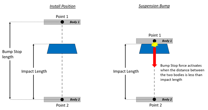

  • Impact Length
    Impact Lengthは、衝撃が発生したときのBump Stopアタッチメントポイント間の距離を表します。
    1. Impact Length手法
    Body 1とBody 2の間の距離がImpact Lengthよりも短い場合、Bump Stopフォースが作用します。Impact Length導入手法を使用している場合は、その値を直接使用して、2つのボディ間のBump Stopフォースがアクティブになります。

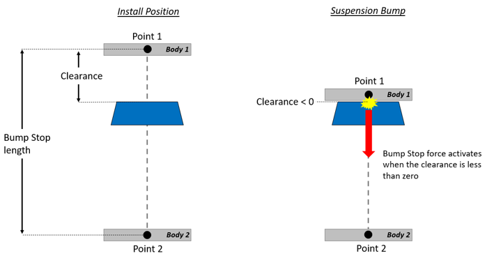

  • Clearance
    Clearance手法を使用すると、Body 1とBody 2の間の距離が、Bump Stop LengthからClearance値を差し引いたものより短い場合(つまり、クリアランスがゼロより小さい値に達した場合)にBump Stopフォースがアクティブになります。
    2. Clearance手法
Install Distance
導入距離は、選択した導入手法の値を表します。Impact Length手法を選択した場合、導入距離の値はImpact Lengthの値を示します。Clearance手法を選択した場合、導入距離はClearanceの値を示します。
