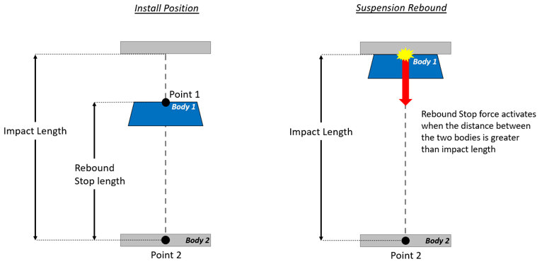

  • Impact Length
    Impact Lengthは、衝撃が発生したときのRebound Stopアタッチメントポイント間の距離を表します。
    1. Impact Length手法
    Body 1とBody 2の間の距離がImpact Lengthよりも大きい場合、Rebound Stopフォースが作用します。Impact Length導入手法を使用している場合は、その値を直接使用して、2つのボディ間のRebound Stopフォースがアクティブになります。

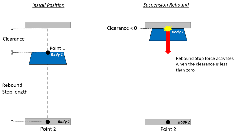

  • Clearance
    Clearance手法を使用すると、Body 1とBody 2の間の距離が、Rebound Stop LengthからClearance値を差し引いたものより大きい場合(つまり、クリアランスがゼロより小さい値に達した場合)にRebound Stopフォースがアクティブになります。
    2. Clearance手法
