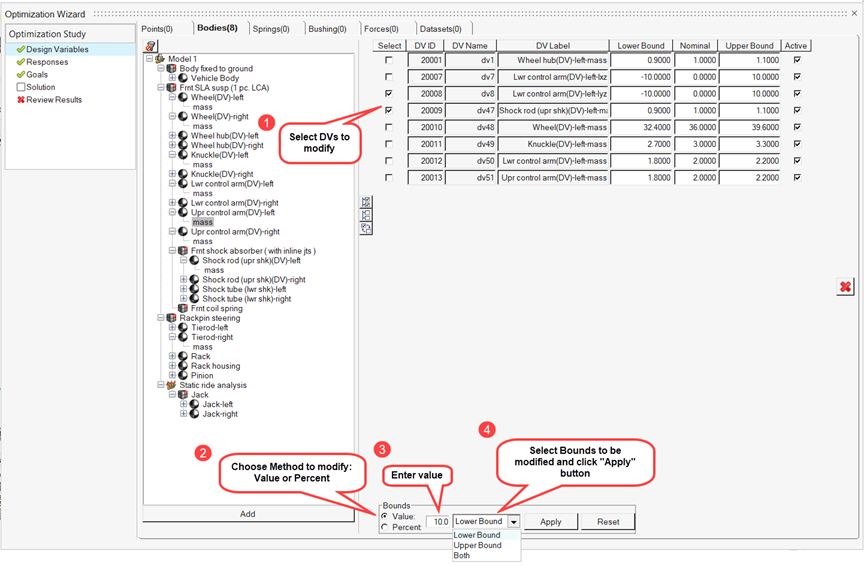

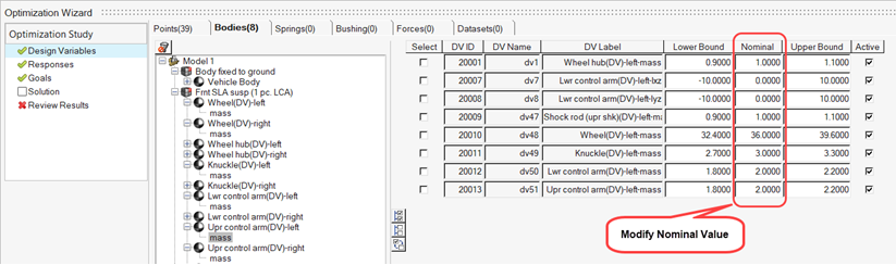

設計変数の変更
ウィザードを使用して、‘限度値’を短時間で容易に変更できます。
  1. Nominalの値を変更するには、その欄をクリックして値を編集します。
    1.
    • ウィザードを使用して公称値を変更すると、現在のMBSモデルにその変更が反映されます。
    • この限度値のデフォルトは公称値から計算される値を使用して自動的に更新されます。
  2. 限度値を変更するには、Lower Bound欄またはUpper Bound欄を直接編集します。また、画面下部にあるBoundsグループを使用すると、複数の限度値を容易に一度で変更できます(以下の図)。
    2.
    • Valueを使用すると、指定した値の加算または減算を公称値に実行して限度値が計算されます。Percentを使用すると、公称値に対する比率で指定した値の加算または減算を公称値に実行して限度値が計算されます。
    • ドロップダウンメニューを使用すると、上限値と下限値を別々に変更できます。また、両方を同時に変更することもできます。
