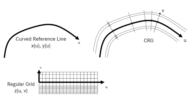

曲面標準グリッド(CRG)路面の考え方は、基準の設定、路面の分割、路面情報の保存をグリッドポイント単位で実現することにあります。この様子を、以下の図の標準グリッドに示します。標準グリッドは曲げることができないので、曲面標準グリッドが考え出されました。曲面標準グリッドは、中央基準線(太線)と、それと平行で一定距離離れた複数の線で構成されています。
CRGファイルには、基準曲線が定義されています。したがって、この基準線上でのポイントを指定する必要があります。これらのポイントをつなぐことによって基準曲線が作成されます。これらのポイントのほか、各ポイントにおけるヘディング角phiが必要です。
基準曲線上の各ポイントは、増分値uの倍数となる位置に指定します。 v 増分とu増分を組み合わせることで、グリッドのどこでも長さ方向と幅方向への移動が容易になります。

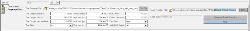

使用方法
ダイアログボックスで.crgファイルを参照することで、その.crgファイルをAuto Tire自動車用エンティティに直接提供できます。
