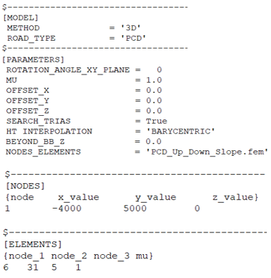

OptiStructフォーマットでHyperMeshからエクスポートされた.femファイルは、グラフィックスを可視化したり任意のタイプのMotionSolve Tireモデルとペアにしたりするために、MotionView Road Toolsで直接使用できます。この場合、単位はMotionViewモデルで定義されているものが使用されます。このファイルを.rdfファイル形式で使用し、路面サーフェスデータを節点および要素として直接取り込むこともできます。または、.rdfファイルで.femファイルを他の情報(単位、手法、摩擦係数MU、ブロックパラメータなど)と一緒に参照することもできます。
- Unitsブロック
- 以下を記述したMODELブロック:
- Methodとして3D
および
- ROAD_TypeとしてPCD
- Methodとして3D
- 以下の内容を含むオプションのPARAMETERSブロック:
- SEARCH_TRIAS ➔ 三角形検索方法を設定するオプション。
- True(デフォルト): 三角形が使用可能な場合に使用します。
- False: 最も近い3つの節点を収集し、要素を補間して作成します。
このオプションについては次のセクションで詳しく説明します。
- OFFSET_ X ➔ 原点のX座標 - デフォルトは0。
- OFFSET_ Y ➔ 原点のY座標 - デフォルトは0。
- OFFSET_ Z ➔ 原点のZ座標 - デフォルトは0。
- HT_INTERPOLATION ➔ 接触パッチにおける高さを求めるために使用する補間手法。使用可能な手法はBarycentric(デフォルト)またはLinearの2つです。
- BEYOND_BB_Z ➔ 路面の境界ボックス外部で使用する高さ - デフォルトは0。
- ROTATION_ANGLE_XY_PLANE ➔ 路面参照マーカー上で路面を回転するのに使用できる - デフォルトは0。
- NODESデータとELEMENTSデータ

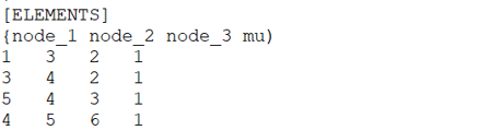

- テーブル

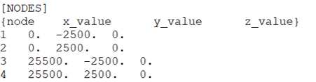

- NODESテーブルは4つの列で構成されています。1列目は、節点番号/節点カウント。節点は頂点です。2列目、3列目、4列目は、三角形要素を構成する頂点のx座標、y座標、z座標です。
図 3. 節点のテーブル
ELEMENTSテーブルは4つの列で構成されています。1列目、2列目、3列目は、三角形要素を構成する頂点の節点IDです。4列目は、特定の要素の摩擦係数です(現在のところ、この情報はタイヤに渡されません)。図 4. 要素のテーブル

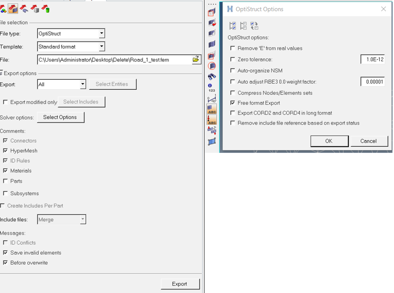

- このファイルは、下の図に示すように“Free format Export”を選択して、HyperMeshからOptiStructの.femファイルとしてエクスポートする必要があります:
図 5. 節点と要素のデータをエクスポートするためのHyperMeshの設定

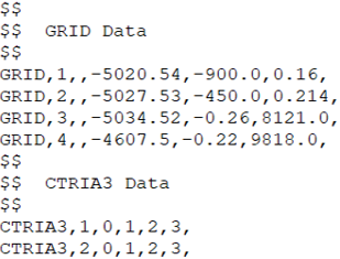

次のようなデータを収めた.femファイルがエクスポートされます。図 6. HyperMeshからOptiStructのフォーマットでエクスポートした節点と要素のデータ

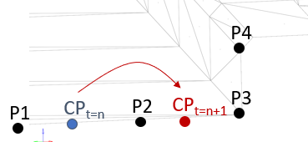

図 7. 路面高さの補間方式
上の図は路面の断面を示しています。CPは、平坦なサーフェス上に配置した、タイヤの接地点です。P1、P2、P3、P4は、路面の4つの点です。CPに最も近い3点を考慮して路面高さが補間されます。P1とP2の間にCPがあれば、P1、P2、P3を考慮して路面高さが補間されます。P2とP3の間にCPがあれば、P2、P3、P4を使用して路面高さが計算されます。メッシュを制御することで、路面高さ補間の精度も向上し、それによって路面の表現も詳細化できます。
- メッシュを作成することで、メッシュ要素の数を制御できます。検索対象とする要素の数を削減する際にこの制御が効果的です。今後参照するために、要素をキャッシュに収めておくこともできます。これはCPUの演算時間を短縮するうえで効果的です。点の場合は、要素がないため、容易に参照できるデータがありません。
- 数値近似に起因してシミュレーションのたびにタイヤの位置がわずかに移動しても、再現性が確保されます。この移動位置が要素の範囲内にあれば、出力値は変化しません。ただし、点のみを使用した方法ではこの再現性を保証できません。たとえば、新しい路面ポイントが近くになれば、検索方法がこの新しいポイントを使用することになり、補間後の高さが前のシミュレーションと異なるからです。

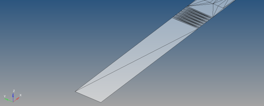

図 8. 平坦なサーフェスに使用する大きい要素と、曲率を捕捉するための小さい要素

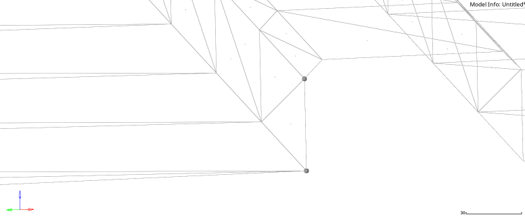

- x/y座標が同じ位置に複数の節点が存在する場合、正確に垂直な要素をその座標位置に配置しないようにします。代わりに、最下部の節点と最上部の節点の位置に、0.001mのようなわずかな差異を設定するようにします。
図 9. 上記のような正確に垂直な要素を設定しない
