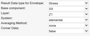

エンベロープは、最小、最大、または極値にすることができ、可能であれば、ベクトルやテンソルなどの量の関連メトリックの定義が必要です。図 3.

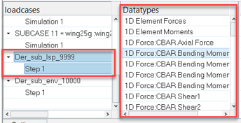

新たに作成された各抽出荷重ケース(DLC)はリストに追加され、確認アイコンをクリックすることで確認することができます。その後、DLCは他のすべての結果ツールで使用できます。
エンベロープの場合、データ成分メトリックに基づいて、完全なデータタイプが格納されます。つまり、Stress: von Mises, maxに基づいて荷重ケース間のエンベロープとして作成されたDLCは、各エンティティの最大フォンミーゼス値となる完全なテンソル状態を格納します。この場合、必要なデータタイプのみが格納され、その他のデータタイプは使用できません。図 4.
