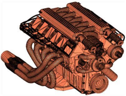

1. 入力として使用する粗いSTLメッシュ

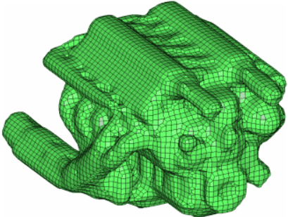

2. 元のSTLメッシュの周囲をラップするシェルメッシュ

シュリンクラップのひとつの例として、モデルの.stl表現を三角形/四角形メッシュに変換する必要がある際、shrink wrapを使うことで迅速かつ効率的に行うことができます。また、衝突解析においては、高度に詳細化されたパワートレインモデルは必要ありません。このようなケースでshrink wrapメッシュを使って詳細パワートレインモデルを簡易化したモデルを素早く生成し、衝突シミュレーション用のモデルでこのシュリンクラップ表現を使って衝突解析を行います。
シュリンクラップを使用するその他の理由としては、劣悪な形状を閉じ合わせ、テトラメッシング用に閉空間メッシュを生成することが挙げられます。シュリンクラップツールは、要素(2Dまたは3D)または形状から実行できます。したがって、多くの自由エッジを含んだ“クリーンではない”形状の場合、予めそのクリーンではない形状にオートメッシュ機能を使って任意のメッシュを生成したうえでshrink wrapを生成するか、もしくは、形状をメッシングせず単にサーフェスまたはソリッドを選択することができます。いずれの場合も、良好なメッシュの出力が得られますこのようなケースでは、結合されていないサーフェス間のギャップを閉じ合わせるのに十分な大きさの要素サイズをシュリンクラップに使用することが重要になります。これによって、完全な閉空間を作成することができます。
Shrink Wrapパネルを使用することによって、シュリンクラップメッシュをlooseまたはtightラッピングを使用してサーフェスメッシュとして作成することも、フルボリュームのヘキサメッシュとして作成することもできます。サーフェスメッシュまたはボリュームメッシュの区別は、オプションgenerate solid meshで行います。
