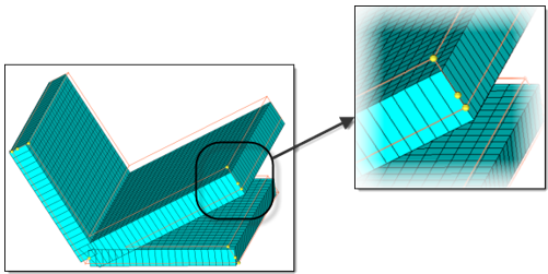

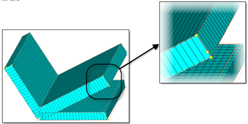

- Assign offset to elements/sections
- 要素が選択された形状の中央部に存在しない場合にその要素のオフセット値を割り当てるには、Assign offset to
elements/sectionsチェックボックスを選択します。
図 3. Element Offsetオフ
図 4. Element Offsetオン

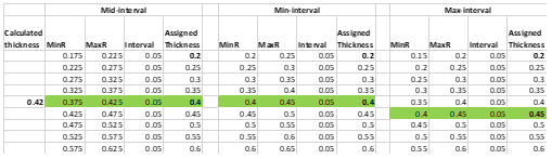

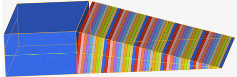

- 板厚間隔値による要素のグルーピング(Group elements by thickness interval)
- Automatic
- 類似する板厚の要素をグループ化し、“Factor of thickness”の値に基づいて平均化された板厚を割り当てます。
- Method Fixed Interval
- 一定の間隔で板厚のプロパティをコントロールします。
- Merge isolated elements with adjacent groups
- 独立している要素を隣接するグループにマージします。トレランス係数を使用して、要素を“Thickness Variation Factor”で再グループ化するかどうかを決定します。Range (0, 1.0).例えば、値が 0.2 の場合、板厚の変化率が20%未満になると、要素のみを再グループ化されます。

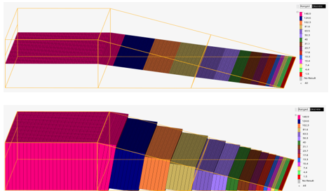

- Scaling at corners [0,10]
- T接合またはコーナー近くの板厚値が補間されている場合に使用するスケーリングファクターを入力します。1より小さい値が指定された場合、接合部 / コーナー部により近くなるにつれて板厚が線形に減少します。ゼロが指定された場合、質量保存により板厚を概算します。これが1に設定されている場合、板厚はスケールなしで外挿 / 内挿されます。1より大きい値が設定されている場合、結合部により近くなるにつれて板厚が増分されます。
図 8. Scaling = 0、板厚コンター適用、従来の要素表示
図 9. Scaling = 0、板厚コンター適用、2D詳細要素表現
図 10. Scaling = 1、板厚コンター適用、従来の要素表示
図 11. Scaling = 1、板厚コンター適用、2D詳細要素表現
