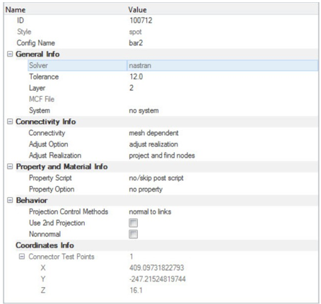

Connectorエンティティエディター
Connector エンティティエディターは、コネクターに割り当てられた属性の確認と変更に使用します。
Connector エンティティエディターは、コネクターをConnectorブラウザから選択すると開かれます。コネクターの属性はName列に表示され、各属性に関連付けられた値はValue列に表示されます。灰色のテキストで表示される属性は編集できません。
コネクターをConnector エンティティエディターで修正すると、その状態はmodified(青い
)に変更されます。modified状態は、変更によりリプリゼンテーションは新しいリプリゼンテーションとは完全に一致しないことを表します。これらの変更を適用するには、コネクターをリアライズする必要があります。
たとえば、直径に10を指定したacm(general)コネクターが存在することを想定します。このコネクターをConnector エンティティエディターで、新たに均一板厚を設定し、直径を変更し、RBE3の半径に3を適用した場合、コネクターがリアライズされるまでこれらの変更は適用されません。
コネクターに割り当てられているConfig NameをConnector エンティティエディターで変更した場合、新しい属性セットが割り当てられます。このような変更は、コネクターの状態をリアライズされていない状態(黄色の
)に変更し、コネクターは新しいフォルダーの下に配置されます。図 1.
