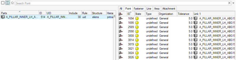

Link Entityブラウザで、選択された1つまたは複数のリンクについて更新が実行されます。Link Entityブラウザでリンクを更新する際、リンク参照はConnector Entityブラウザで自動的に更新されます。Connector Entityブラウザでは、Connector Entityブラウザで選択された1つまたは複数のコネクターについて、個々のリンクの更新を行うことが可能です。
たとえば、Rule列から再結合ルールを素早く変更、または、Elems/Geom列からリンク状態を変更します。Link Entityブラウザで新しいリンクIDまたはリンク名を入力することにより、パート置換の目的でリンクを更新します。Connector Entityブラウザで、新しいリンクIDまたはリンク名をLink列に入力することにより、選択された1つまたは複数のコネクターについてパート置換を実行することも可能です。図 1.
