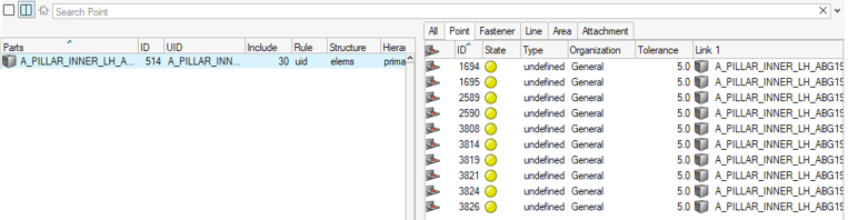

Connectorブラウザのカラムデータを直接編集してリンクを更新
Connectorブラウザで、更新するリンクまたはコネクターを選択し、Rule列をクリックして新しいリンクルールを選択します。
Link Entityブラウザで、選択された1つまたは複数のリンクについて更新が実行されます。Link Entityブラウザでリンクを更新する際、リンク参照はConnector Entityブラウザで自動的に更新されます。Connector Entityブラウザでは、Connector Entityブラウザで選択された1つまたは複数のコネクターについて、個々のリンクの更新を行うことが可能です。図 1.
