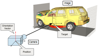

ビュー - Lens
Lensタイプは、カメラのレンズをシミュレートします。
1. カメラとモデルの例

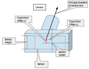

2. カメラの例

Camera
Target
カメラの焦点を合わせる3次元モデル上のポイントの座標値。デフォルト値はなく、ユーザー定義の値を指定する必要があります。
Position
カメラが3次元モデル空間内に位置する座標値。デフォルト値はなく、ユーザー定義の値を指定する必要があります。
Orientation Method
カメラの上部がどの方向を指すかを定義します:
  • X-up
  • X-down
  • Y-up
  • Y-down
  • Z-up
  • Z-down
  • Vector (Default)
Orientation Vector
Orientation Methodが予め定義された方法(XYZ軸のupまたはdown)として選択されている場合、Orientation Vectorは対応するベクトルに自動的に割り当てられます。デフォルトの値は、0.33, 0.33, 0.33です。Orientation MethodがVectorに設定されている場合、任意のベクトルを入力できます。このベクトルは、カメラの上部が指す方向の近似値です。
Up Vector
カメラの上部が指す実際の方向。この値は、これより前の4つの入力値に基づいて自動的に計算されます。正規化された値で、編集は不可です。

Focal Length (Zoom)
カメラのレンズの焦点距離(mm単位)。これは通常、カメラのレンズから読み取ることができます。デフォルトの値は25.0です。
Sensor Height (mm)
カメラのセンサーの高さ(mm単位)。これは通常、カメラのスペックから得ることができます。一部のカメラメーカーは、センサーの幅または対角線距離を指定しています。その場合、静止画 / 動画の縦横比を使って、高さを計算する必要があります。デフォルトの値は15.6。
Focal Point Offset (mm)
Focal Point(焦点)は、カメラレンズの主方向とカメラのセンサー面との交点です。Focal Point Offsetは、このポイントからカメラセンサーの中心までの距離(mm単位)です。デフォルトの値は(0.0, 0.0)です。実際の値が不明である場合、デフォルト値を使用することができます。
