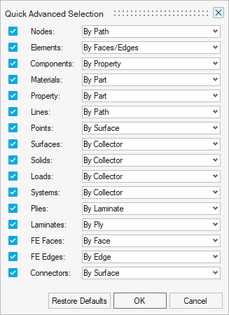

クイック拡張選択
クイック拡張選択を使用して、優先される拡張選択方法を各種エンティティタイプに関連付けます。拡張選択方法は、選択操作中にAltキーを押しながら容易にアクセス、選択可能になります。
クイック拡張選択の使用時に選択の追加および選択解除を行うには、それぞれAlt + CtrlおよびAlt + Shiftを押します。
カンマ(,)キーを押して、アクティブなエンティティセレクタタイプのクイック詳細選択方法を変更します。コンテキストメニューが開き、現在の方法がハイライトされます。
クイック拡張選択の調整および関連する特定エンティティのための方法を設定するには、Preferences > Mouse Controlsを使用します。

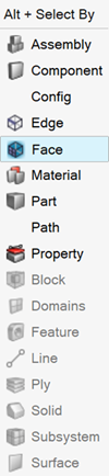

クイック選択のショートカットキー Altを使用して、特定の選択方法でグラフィックス上のエンティティを選択および選択解除します。
それぞれ、AltAlt + Shiftを使って、選択範囲に追加と削除を行います。","キーでメニューにアクセスし、特定のエンティティタイプの選択方法を変更します。

注: アクティブなクイック選択方法(Alt)と拡張選択方法(ダイアログ)は、デフォルトで同期しています。これは、Advanced SelectionダイアログのSync with Quick Selection (Alt)チェックボックスを選択することで無効にできます。
Preferences > Mouse Controlsの下にある "configure"リンクをクリックするか、RMB コンテキストメニュー Select > Configure Alt + Selectを介し特定のエンティティタイプのAltショートカットキーを有効または無効にすることができます。
