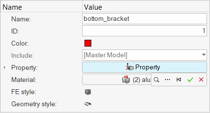

エンティティエディターからのエンティティ選択
エンティティエディターのパラメーター値、および選択を必要とするブラウザ列の属性をクリックすると、組み込みエンティティセレクターがポップアウトされます。このエンティティセレクターのすべてのコントロール、ショートカット、および動作は、ボタンレイアウトの違いを除き、他のコントロールと同じです。
