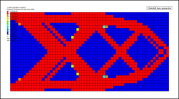

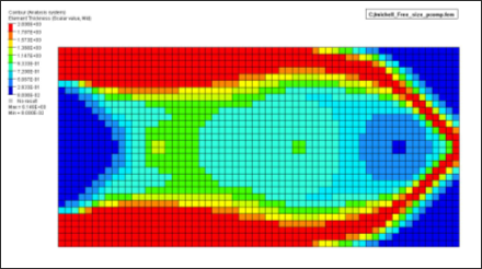

ここでのトポロジー最適化とフリー寸法最適化との唯一の違いは、トポロジー最適化がtiについて0(またはTi)の離散最終解をターゲットとするのに対し、フリー寸法最適化ではtiを0~Tiの間で自由に変化させることができる点です。離散解は、中間板厚にペナルティを科すことによって得られます。通常のシェルトポロジーおよびフリー寸法最適化の一般的な特徴はほとんど、複合材にも適用されます。先に進む前に、フリー寸法最適化についてよく理解しておくことが推奨されます。トポロジー最適化とフリー寸法最適化の主な違いは、単純な例で示すことが可能です。

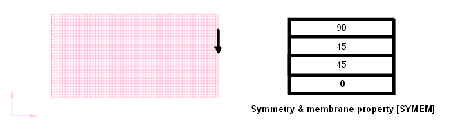

例:片持ち梁プレート
片持ち梁プレートを図 2に示します。左右対称な0、+45、-45、90度のプライレイアップが使用されます。最適化問題の設定は次の通りです:
コンプライアンスの最小化

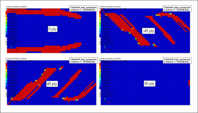

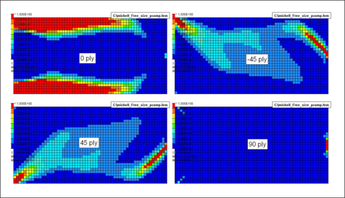

各プライについてやや離散した板厚が得られているのが確認できます。この結果には異なる向きの多少の重なりが認められます。異なる角度のプライの重なりは、複数の荷重ケースが存在する際に、より明白になることが予想されます。
トポロジーおよびフリー寸法最適化についてプライ角度(配向角)は変数ではないながらも、プライの板厚最適化は間接的に角度の離散最適化を導いています。PCOMP内で使用可能な角度は、離散角度変数として解釈されます。また、フリー寸法最適化は広範囲にわたる空洞なしに変化する板厚分布を作成することが多い一方、最適化する者がそれを要求する場合は空洞を抑制しません。この例では、45度領域、サポートに隣接の箇所、およびフリーエンドの上下角部分に空洞が認められます。

| 結果: トラス状の設計概念 | どちらかといえば、面内荷重については変化する板厚パネル、曲げが主である場合は0/1板厚 |
