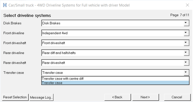

MotionViewの乗用車 / 小型トラックライブラリでは、フロントとリアのドライブシャフトを駆動するために粘性力が使用されます。メカニズムのタイプは、ウィザードによる選択を通して車両モデルを構築するときに、“4WD Driveline Systems”ページで選択できます。
1. 4WD設定のトランスファーケースのオプション

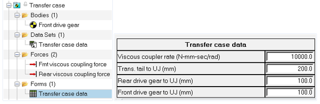

モデルを作成すると、モデルブラウザにトランスファーケースが表示されます。
2. モデルブラウザのトランスファーケースシステム

1.2 トランスファーケース - インターフェース
トランスファーケースのパラメータ、特にカプラー定数 / 比は、トランスファーケースシステムで提供されるフォームを使用して編集できます。

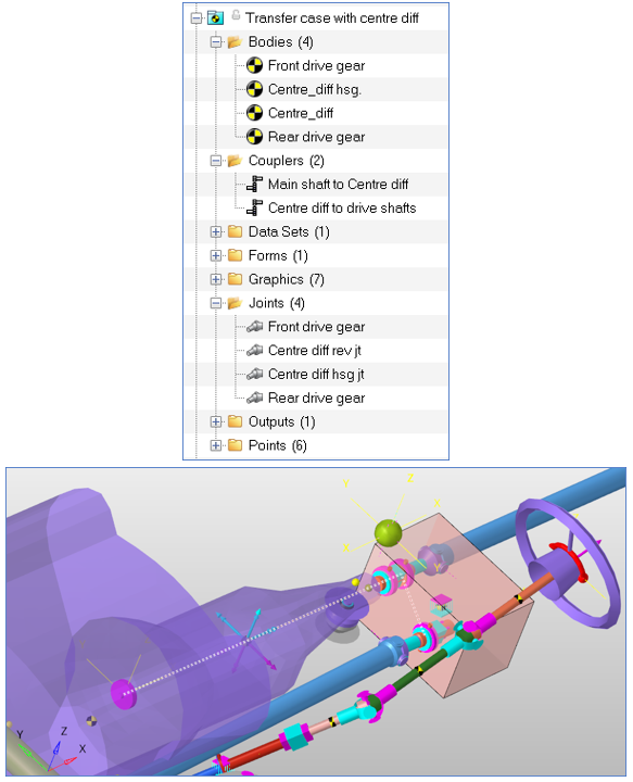

2.センターデファレンシャルのトランスファーケース
センターデファレンシャルのトランスファーケースは、4WD車両の動力配分メカニズムの選択時に表示される別のオプションです。このモデルは、エンジンから2つのドライブシャフトに動力を伝達するオープンデファレンシャルに基づきます。モデルは以下で構成されています:
  • デファレンシャルハウジング
  • フロントドライブギア
  • リアドライブギア
  • センターデファレンシャル
動力は2つのカプラーを介してドライブシャフトに伝送されます:
  1. Main shaft to centre diff:メインシャフトとセンターデフを接続する2ジョイントカプラー
  2. Centre diff to drive shafts:センターデフ - リアドライブギア - フロントドライブギアを接続する3ジョイントカプラー
2.1 センターデファレンシャルのトランスファーケース - インターフェース

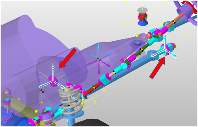

フロントとリアの間の動力配分は、必要に応じてカプラー比を編集することで変更できます。センターデファレンシャルが適切に機能するようにするには、正しい記号とジョイント方向を使用することが重要です。
