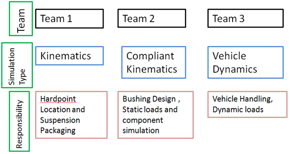

自動車業界で広く使用されているプロセスでは、サスペンションの設計と開発を別個の3つのステージに分けています。各ステージは、通常、この車両開発プログラムの間、異なる場所で異なる時間帯に作業している異なるチームによって実行されます。理想的には、チームはモデルデータ、モデリング手法および結果を幅広く共有します。チームは同じ車両を対象に作業しているため、1つのグループが学んだエンジニアリング上の教訓は他の2つのチームと共有する必要があります。

チーム1: キネマティクス
キネマティクスチームは、車両のパッケージング全体を担当します。彼らは、優れたアラインメント特性を備え、パッケージング要件を満たし、サスペンションのストロークのためにコンポーネント間に適度なクリアランスを設け、サスペンションとシャシーの荷重および剛性要件を満たすように、サスペンションを設計します。

チーム2: コンプライアントキネマティクスおよび荷重
コンプライアントキネマティクスチームは、サスペンション内のゴム製部品の特性について責任を担います。彼らはNVHチームと連携して、サスペンションブッシュ、スプリング、スタビライザーバーがプログラム要件を満たすように、それらを開発します。ブッシュレートとサスペンション特性の組み合わせによって、サスペンションのたわみ特性を制御します。これによって、ドライバーのサスペンションに対する“体感”が左右されます。

チーム3: 車両動解析
車両動解析チームは、通常、ドライバーが快適に感じる安全で安定した車両の開発について責任を担います。チームは、通常、タイヤについて責任を負い、ブッシュ、スプリング、スタビライザーバーなどの他のサスペンション設計特性への重要な入力情報も持っています。車両は、車両重量と最大積載状態の両方を適切に処理する必要があります。多くの車両は、トレーラーを牽引する必要もあります。広範な車両の動作条件によって、動解析の問題が厄介になることがあります。
