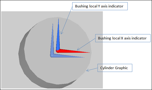

インターフェースを使用してAutoBushエンティティを追加すると、ブッシュのグラフィックが表示されます。このモデルには、円筒と2つの大きなX-Y局所座標系フレームインジケーターが含まれます。
円筒の高さ方向は、ブッシュの局所座標系Z軸の方向です。円筒の半径方向は、ブッシュのローカルX座標フレームおよびローカルY座標フレームの方向です。赤い軸のインジケーターはブッシュの局所座標系X軸上にあり、青い軸のインジケーターはブッシュの局所座標系Y軸と平行になっています。AutoBushエンティティでは、2種類のインジケーターが表示されます。赤 / 青のインジケーターはブッシュの局所座標系Z軸上の高さ+20mmの位置に表示され、青 / 青の軸のインジケーターはブッシュの局所座標系Z軸上の高さ-20mmの位置に表示されます。
1. AutoBushブッシュのグラフィック
2. AutoBushブッシュのグラフィック - 透過状態で表示した円筒のグラフィック
