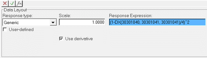

- システムパラメータに特定の値が得られるようにするには、Genericタイプの応答変数を使用します。例えば、式Fxの値(スプリングで保持されている質量の変位)が目標値T(10mm)になるようにするには、Response Expressionを次のように定義したGenericタイプの応答変数を使用します。応答式 =
図 2.
Fxの値がTに近付くほど、この応答の値は最小値に近くなります。

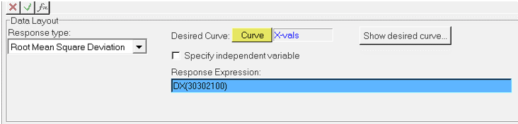

- 特定のシステムの動作が、目的の入力曲線と一致するようにするには、Root Mean Square Deviationタイプの応答変数を使用します。目的の曲線と実際の曲線とのRMS偏差が計算されます。
図 3.
したがって、この応答が最小値になるような目標を設定すると、目的の動作を得るうえで効果的です。
